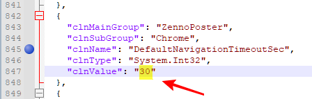

В папке C:\Users\<User>\AppData\Roaming\ZennoLab\ZennoPoster\7\Settings есть конфигурационный файл globalsettings.settings.json.
В нем есть блок настроек таймаута для новых вкладок, можете его найти по вхождению: DefaultNavigationTimeoutSec.
126685
По умолчанию там 120, поставьте нужное вам число секунд и перезагрузите ПМ.
Большущее спасибо тебе добрый человек, помог )
