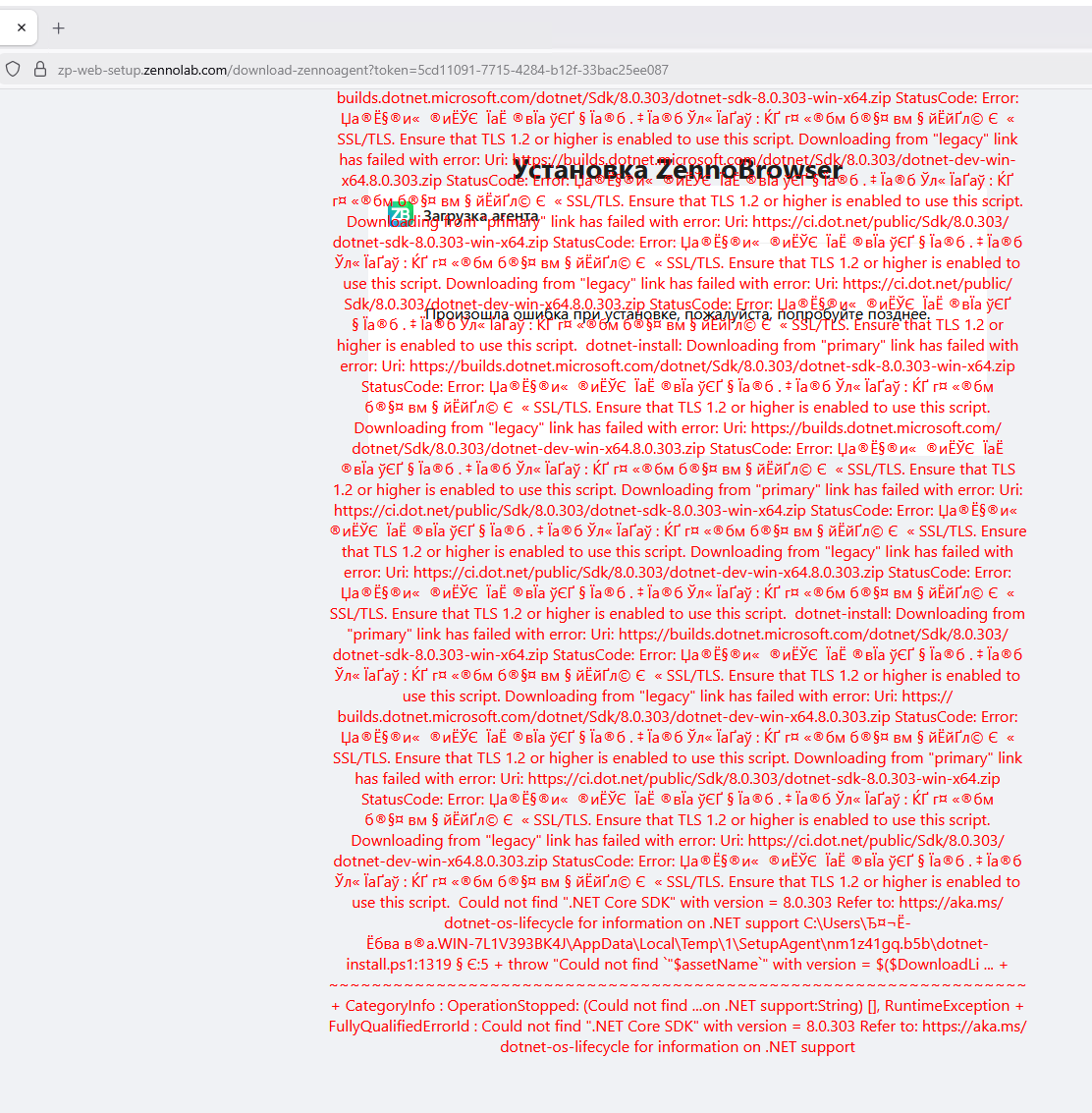

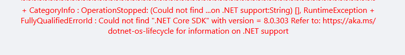

Скорей всего у вас не установлен .net sdk 8
возможно перед самой установкой зб сделать чек всех необходимых компонентов в виндовсе ?
в случае отсутствия, зб выдаст уведомление или попытается их скачать и установить на автомате
или ссылку на поисковик для скачивания, где-то я такое уже видел
я так понимаю это не единственный случай будет

Данная проблема обычно возникает на старых системах. Поэтому я и запросил характеристики ПК.
Мы знаем о данной проблема, скорей всего будут доработки, возможно полностью уйдем от .net
вин сервер 2016

У меня уже был подобный кейс и тоже на "вин сервер 2016"
это разговор о ни о чем. если чего то нет в системе - выведи сообщение чего не хватает. или слабо...
Вот сообщение, чего не хватает. Соглашусь, что оно реализовано не очень. Скорей всего из-за того, что на старых машинах работает очень мало людей.
