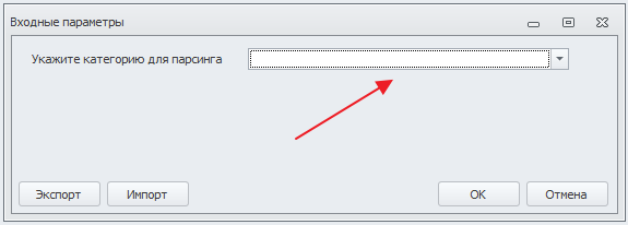

Суть в чём. Написал я парсер в зенне и спарсил категории. Всё уложил в файлик под названием category.txt
Структура файла такова:
туфли мужские|/mens/shoes.php
туфли женские|/womens/shoes.php
сапоги мужские|/mens/boots.php
сапоги женские|/womens/boots.php
кроссовки мужские|/mens/sportshoes.php
И таких строк несколько сотен.
Сделал следующий шаблон для того, чтобы распарсивать эти категории. Но приходиться вручную в настройках заполнять поле, из которого потом шаблон берёт данные (например туфли мужские|/mens/shoes.php) и использует для своей работы.
Есть ли возможность прикрепить этот файл к настройкам, чтобы был выпадающий список в котором я выбираю нужную строчку. Ну и дальше по распорядку.
