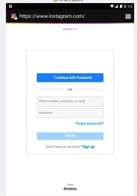

По идее ждать пока выпустят обнову с мему андроид9+ или использовать зеннопостер+нокс андроид 9+ попробовать.как в зенодройде зайти в инстаграм и фейсбук? даже на хороших иностранных мобилках (да и вообще не на каких) не могу зайти

как так то? можно в личке пообщаться или тут? расскажи пожалуйста)Все отлично заходит, что то не то делаешь
Можно в личку и тут) что именно у тебя не происходит, зайти не может? проблема в прокси идет тогда, только сегодня использовал все как всегда, версии пробывал другие ставить?Говорю за фб, но не думаю что с инстаграмом по другомукак так то? можно в личке пообщаться или тут? расскажи пожалуйста)
Молдавская мобильная прокся, ставлю в зенодройде ее, запускаю эмуль на 7 и на 9ой версии и все равно не заходит, в зенопостере и блустаке все работает а именно в мему ни как не получается запуститьМожно в личку и тут) что именно у тебя не происходит, зайти не может? проблема в прокси идет тогда, только сегодня использовал все как всегда, версии пробывал другие ставить?Говорю за фб, но не думаю что с инстаграмом по другому
Идет загрузка или сама прила, просто падает?Молдавская мобильная прокся, ставлю в зенодройде ее, запускаю эмуль на 7 и на 9ой версии и все равно не заходит, в зенопостере и блустаке все работает а именно в мему ни как не получается запустить
А проксифаер нормально работает, думаю там проблемав приложении пишет нет подключения к инету а в браузере просто не открывается, хотя 2айпи показывает что с проксями все норм
проксифаер стандартный который шел вместе с зенодройдом,А проксифаер нормально работает, думаю там проблема
Страно очень, но выглядит что проксифаер не берет проксю, и если ты в рф то скорее всего он не дает тебе зайти, но вот проверил все окпроксифаер стандартный который шел вместе с зенодройдом,
да я в рф, но прокси вроде должны спасать, есть варик чтоб ты глянул в анидеск к примеру? может у меня на самом деле руки кривые и я что то упускаюСтрано очень, но выглядит что проксифаер не берет проксю, и если ты в рф то скорее всего он не дает тебе зайти, но вот проверил все ок

Часто бывает что просто вылетает memu?ИИИИ так, поддержка топ!
Нужно сначала выполнить экшен Adb shell (Утилиты - Консольная команда):
ip address show dev wlan0 scope global | grep inet
В результате выдаст ответ такого вида:
inet 192.168.0.15/24 brd 192.168.0.255 scope global wlan0
Если в ответе будет ip 192.168.0.15, то нужно выполнить Adb Shell с командой ниже. Вместо dns1 8.8.8.8 и dns2 8.8.4.4, можно также подставить конкретные DNS например от мобильных провайдеров, только обязательно оба.
Команда: am startservice -a com.microvirt.tools.intent.action.DNS --es dns1 "8.8.8.8" --es dns2 "8.8.4.4" --es ip "192.168.0.15" --es gateway "192.168.0.2" --ei length 24
После этого открыть браузер и перейти на whoer.net.
Возможны два варианта, либо DNS не заработает и страница не откроется, либо откроется и покажет DNS.
все работает!
