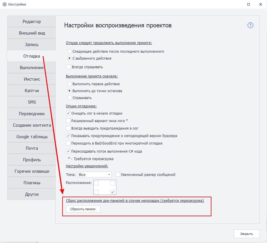

Зайди в настройки, сбрось их и перезапусти pm

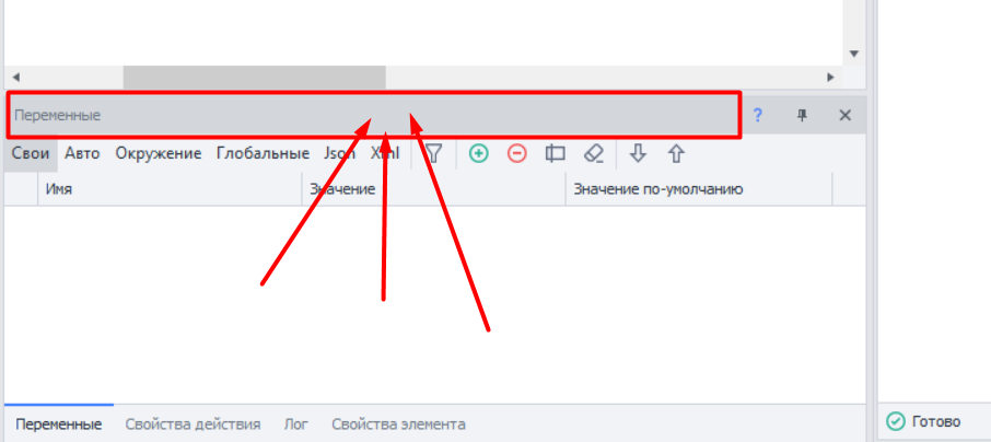

Добрый день.
Если зайти на вкладку Окружение, то тоже ничего не покажет?
Если да, то в предыдущем сообщении подсказали как действовать.
Дополню скриншотом:

Добрый день.
Дополню скриншотом:
Спасибо за второй вариант, но мне первый вариант помог и теперь все отображается нормально
1 и 2 варианты - это одно и тоже, просто я скриншотом дополнил, для максимальной понятности.

У меня снова появилась проблема, только другого характера, входные настройки есть, но они пустые и закрыть входные настройки не возможно, ваш способ использовать невозможно, так как там нет вкладки сбросить панели
Интерйфес бота BotUI мы не реомендуем использовать, с ним возможны такие проблемы.
Рекомендуем использовать классические входные настройки.
Планируется ввести BotUI2 в будущих версиях, свободный от таких проблем.
а вот второй способ, который не могу проверить, так как нет ссылки
У вас версия от 2020 года, видимо в том билде была проблема временная, с отсутствием кнопки сброса, припоминаю, что такое было.
