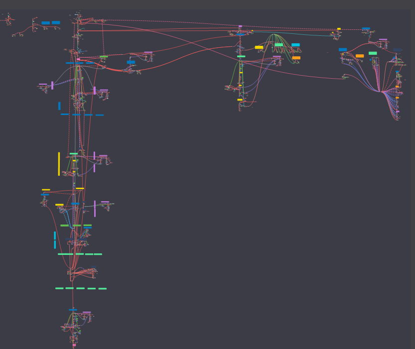

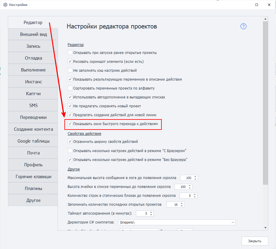

Доброго времени. На версиях 7.4.0 - видел, что при наводке на зеннокубик - кружочки красного и зеленого выхода - появлялось всплывающее окно, к каким кубикам ведут зеленые и красные стрелки этого кубика. Но в 7.7.1 - я не наблюдаю подобных окон, которые показывают направления стрелок. Подскажите, пожалуйста, как их включить то?

В том то и дело, что оно включено по умолчанию, но не работает. Или возможно кроме наведения на кружочки кубиков - нужно нажимать какие-то доп кнопки?
Кубик должен быть за пределами видимости.
Должно работать и в пределах видимости.
По кр. мере специально проверил сейчас - у меня все отлично.
Если что, проверял на 7.7.2.0 BuildID: 10040.12.08.2022
Думаю тут пределом видимости и не пахнет.

поэтому и не появляется.
что бы подсказки появились, цели не должно быть видно на схеме.
Я отдалил, что бы показать глобальность проекта, что при стандартных настройках без приближения - не появляется подсказка.
У меня нету 7.7.2 версии, у меня версия 7.7.1. Как мне зарепортить о баге, что бы помогли решить вопрос?
В 7.7.1.0 проверил тоже, в том числе в темной теме - проблему не воспроизвел.
Тем более, работ с этой функцией уже давно не делалось.
Можете сделать пример шаблона небольшого, где у вас не будет это работать.
Точно не уверен может это зависеть от конкретного экземпляра шаблона или нет, но на всякий случай проверить нужно.
Верно, если проект слишком большой и переменных очень много, тогда кубики не подсвечивают пути. Если удалить с проекта все кубики и оставить лишь несколько, потом почистить список переменных - тогда после перезагрузки полупустого проекта с двумя оставшимися кубиками подсвечивает нормально. Весело конечно, что зенка не выдерживает средних размеров проекты. Получается нужно лимитировать количество возможных кубиков, для того, что бы не возникало подобных багов? К сожалению сам проект отправить не могу, так как он принадлежит другим людям. Что ж, придется жить без всплывающих подсказов получается... Спасибо.

Будем пробовать воспроизвести на своей стороне и сделаем таску на исправление.
Проблему пофиксили для след. версии.
