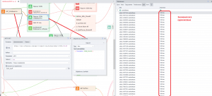

Заранее переменную JSON не знаю, а могу сформировать их при помощи склеивание разных строк числа из таблицы+ переменные. Подскажите как правильно сделать
136162
Точка там зачем? В нижней строке зачем точка и плюс? Конечно не работает, потому что синтиксис некорректный.

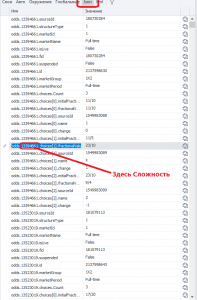

Подскажите как достать значение из JSON с таким корявым именем odds.14566873.choices[1].fractionalValue
Скиньте такой json. Или его часть в виде примера

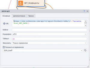

Вот сайт https://www.sofascore.com/ru/football/2025-09-19
Вот GET Запрос https://www.sofascore.com/api/v1/sport/football/odds/1/2025-09-19

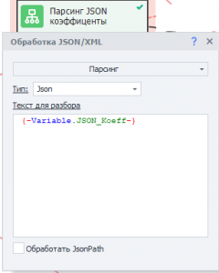

После Парсинга JSON
136222
И вот здесь основания сложность. Вот пример odds.13394661.choices[1].fractionalValue
136223

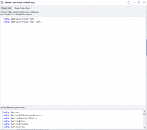

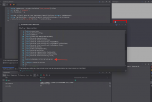

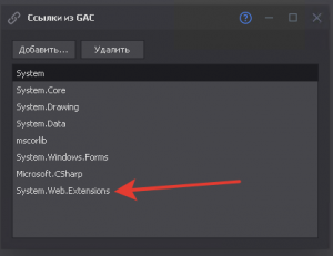

В директивы Using необходимо добавить:
using Global.ZennoLab.Json;
using Global.ZennoLab.Json.Linq;

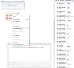

Стандартными средствами не получается сделать... ) Нужно пользоваться сторонними библиотеками (как предложили выше)
Если вставить значение в кубик пауза, то он отрабатывает. И кубик паузы можно конвертировать в c#. Но вариант, который получаем после конвертации выдает ошибку )))
Костыльное решение, но все же решение...

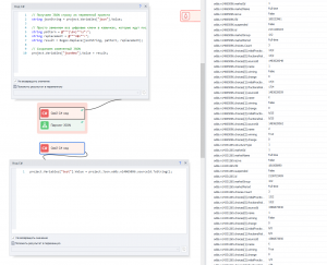

В полученном json в ключах после odds добавить текстовый символ. После чего с этим уже можно работать.

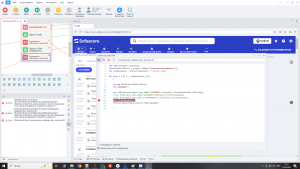

// Получаем JSON строку из переменной проекта
string jsonString = project.Variables["json"].Value;
// Просто заменяем все цифровые ключи в кавычках, которые идут после двоеточия
string pattern = @"""(\d+)""\s*:";
string replacement = @"""n$1"":";
string result = Regex.Replace(jsonString, pattern, replacement);
// Сохраняем измененный JSON
project.Variables["jsonNew"].Value = result;
project.Variables["test"].Value = project.Json.odds.n14065096.sourceId.ToString();
Может так поможет.
string jsonResponse = project.Variables["json_response"].Value;
var targetId = "14566873";
int choiceIndex = 1;
var root = Global.ZennoLab.Json.JsonConvert.DeserializeObject<dynamic>(jsonResponse);
string fractionalValue = root.odds[targetId].choices[choiceIndex].fractionalValue;
project.Variables["json_value"].Value = fractionalValue;

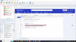

// Получаем данные
Tab Tab1 = instance.ActiveTab;
IZennoTable tblTest = project.Tables["БукмекерскиеКоэфиценты"];
int intRowsCount = tblTest.RowCount;
string JSON_Koeff = project.Variables["JSON_Koeff"].Value;
// Парсим JSON
var obj = JObject.Parse(JSON_Koeff);
for(int i = 0; i < intRowsCount; i++)
// Получаем ключ из таблицы и преобразуем в строку
string dynamicKey = tblTest.GetCell(0, i).ToString();
project.SendInfoToLog("dynamicKey=" + dynamicKey);
// Проверяем существование пути в JSON перед обращением
JToken oddsToken = obj["odds"];
if (oddsToken == null)
project.SendInfoToLog("Не найден объект 'odds' в JSON");
continue;
JToken dynamicKeyToken = oddsToken[dynamicKey];
if (dynamicKeyToken == null)
project.SendInfoToLog($"Ключ '{dynamicKey}' не найден в объекте 'odds'");
continue;
JToken choicesToken = dynamicKeyToken["choices"];
if (choicesToken == null || !choicesToken.HasValues)
project.SendInfoToLog($"Не найден массив 'choices' для ключа '{dynamicKey}'");
continue;
// Проверяем, существует ли второй элемент в массиве choices
if (choicesToken[0] == null)
project.SendInfoToLog($"Второй элемент не найден в массиве 'choices' для ключа '{dynamicKey}'");
continue;
JToken fractionalValueToken_P1 = choicesToken[0]["fractionalValue"];
if (fractionalValueToken_P1 == null)
project.SendInfoToLog($"Не найдено значение 'fractionalValueToken_P1' для ключа '{dynamicKey}'");
continue;
// Безопасно извлекаем значение
string strP1 = fractionalValueToken_P1.ToString();
double Cislitel=Convert.ToDouble(Regex.Match(strP1,@"(.*(?=/))").Value);
double Znamenatel=Convert.ToDouble(Regex.Match(strP1,@"((?<=/).*)").Value);
double P1=Cislitel/Znamenatel+1;
project.SendInfoToLog($"Значение для ключа {dynamicKey}: {strP1}");
JToken fractionalValueToken_X = choicesToken[1]["fractionalValue"];
string strX = fractionalValueToken_X.ToString();
Cislitel=Convert.ToDouble(Regex.Match(strX,@"(.*(?=/))").Value);
Znamenatel=Convert.ToDouble(Regex.Match(strX,@"((?<=/).*)").Value);
double X=Cislitel/Znamenatel+1;
JToken fractionalValueToken_P2 = choicesToken[2]["fractionalValue"];
string strP2 = fractionalValueToken_P2.ToString();
Cislitel=Convert.ToDouble(Regex.Match(strP2,@"(.*(?=/))").Value);
Znamenatel=Convert.ToDouble(Regex.Match(strP2,@"((?<=/).*)").Value);
double P2=Cislitel/Znamenatel+1;
tblTest.SetCell(1,i,Convert.ToString(P1));
tblTest.SetCell(2,i,Convert.ToString(X));
tblTest.SetCell(3,i,Convert.ToString(P2));

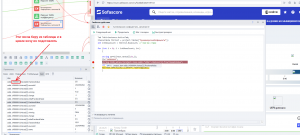

По вашему же скрину видно что marketName и есть fullTime 136319
А сами хотите увидеть fractionalValue 136320, а не marketName
Видимо вам нужно просто убрать фильтр 136321
