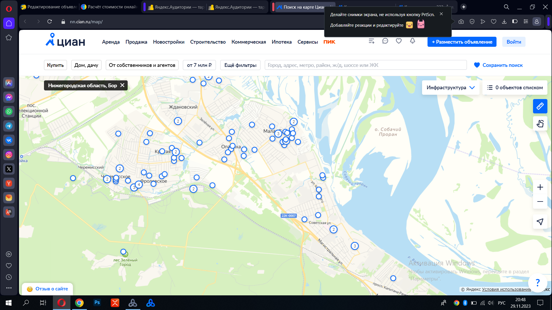

Всем добра! Подскажите как вытащить из карты координаты местоположения домов которые на данный момент продаются? пытался найти, но так и не смог. Может кто то подобным уже занимался и подскажет где эти данные можно выцепить формат который нужен 56.335877, 43.455324

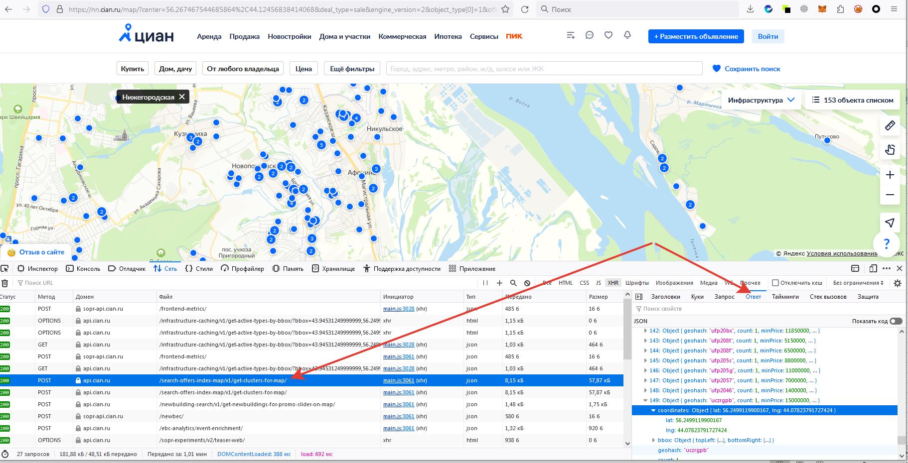

Судя по всему, там все в JSON можно забрать при отправке POST-запроса.
114828
В теле самого POST-запроса отправляешь координаты квадрата, внутри которого смотреть объекты. Ну и прочие данные, включая, судя по всему, размер приближения и т.д. Просто посмотри, что в самом запросе.
Спасибо огромное)
