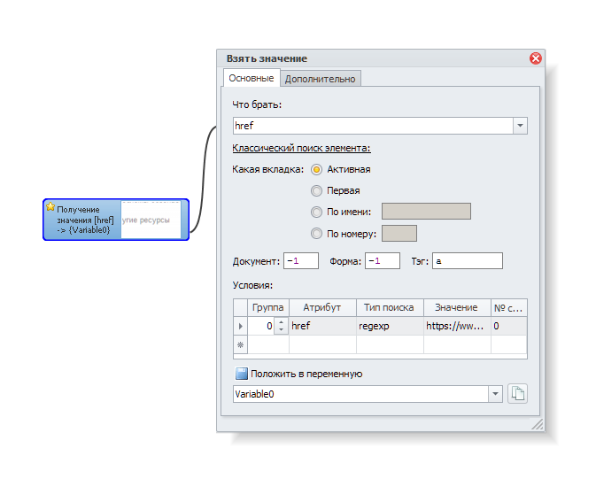

Как вызвать такое окно (взять значение)
rosnordic
18.08.2016
143
Когда использую стандартный метод Табы-взять значение, там лезет этот Intelli Search. Как вызвать именно такое окно, какое выше?

Спасибо за ответ, к сожалению не очень понял как реализовать. Если кнопкой записи, то она же не в расширенном редакторе и в моем конкретном случае она тупо не работает, тк я не делаю никаких действий, мне нужно выпарсить кусок (но не из дума или кода).
С ваших слов я так понял нужно перейти в расш. редактор, потом вызвать конструктор действий. Но как его вызывать? Я вообще понимаю только один способ его вызвать - пкм на элементе в браузере и "в конструктор действий"

Про это я и говорил, толку, если получаю не то окно, которое хотел.. Вот сравнение Что надо и что получаю когда делаю так, как вы описали:
Так, все-же, как вызвать именно такое окно, какое нарисовано на скрине? Определенным методом я выяснил что это "Табы-Взятие значения", но вот только если сделать так стандартно, мы получаем такой вариант окна (близко, но вместо интеллектуального поиска надо классический поиск элемента):
Ну и главное, rostonix выкладывал пример с этим кубиком, но как же его повторить? (приложил)
путаница возникла именно из-за опечатки ZennoScript - этот экшен можно сформировать не в Расширенном, а в Отладке:
вот, только что через прав. кн. мыши в Отладке вызвал конструктор действий и создал экшен классического поиска элемента..
(по виду отличается чуть, это из-за того что у меня другая версия - не последняя, но это не суть)

Спасибо, через отладку у меня так.. Действую: Табы-Взять значение,получаю:
Похоже дело именно в том, что у меня последняя версия, какая у вас?
P.S Понял суть, надо было в конструкторе действий изменить действие с set на get, прежде чем жать кнопку "добавить в проект" и я получил нужное окно. Всем спасибо за ответы.

Это в конструкторе выбери GET

Да, ввёл в заблуждение. Не в расширенном редакторе необходимо это делать, а в окне Запись и отладка.
