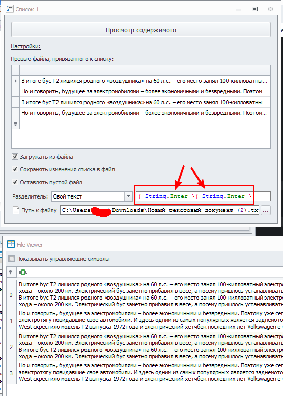

Вообщем есть файл с таким текстом.(пример ниже)
Как рандомно брать какой либо кусок текста между пустыми строками?

Я такую проблему решал весьма экзотическим методом: в текстовом редакторе разделил эти блоки символами ____________ , потом прикрепил текстовый файл к списку, и регуляркой из списка вырезал рандомный фрагмент, находящийся между этими линиями.
Можно привязать файл к списку с разделителем Enter, очистить список от пустых строк и брать рандомную строку.
Так то да можно. Но когда мало файлов. А если тысячи?)
Так берет только одну строку.
Например
бал бал бла
бал бал бла
бал бал бла
бал бал бла
бал бал бла
Если положить в список и удалить пустую строку он возьмет, только одну строку
бал бал бла
А надо до пустой строки.
Или я что то не правильно понял?
да хоть милиард, подсказали ведь как поступить. а там тебе выбирать, я так и знал что ты поменяешь вопрос ))))
Так он же написал "в текстовом редакторе разделил эти блоки символами ____________ ", как я понял руками.
Это я неправильно понял, думал что абзацы не имеют перевода строк, просмотрел. :-)
Тогда да, можно с маркерами между блоков текста играться.
Либо составить регулярку для отлова пустой строки и использовать ее в качестве разделителя для списка, тогда список будет формироваться именно блоками до пустой строки.
PS: Можно без регулярки:
53205
