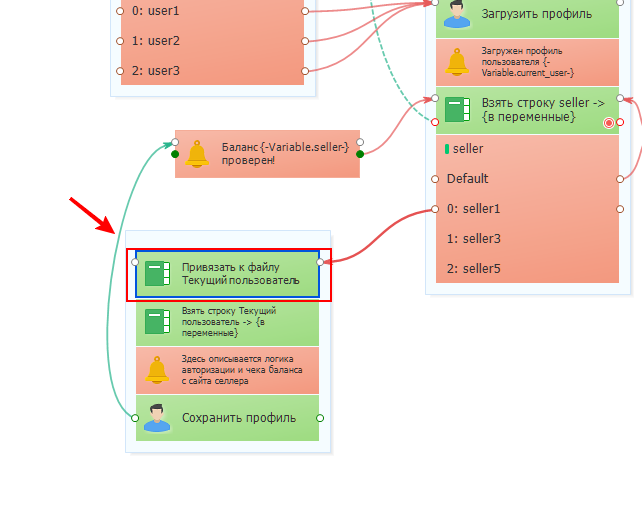

если строки нет в таблице стаким номером, то он и не возьмет ее из ниоткуда.
много буковок, а суть вопроса не ясна. что надо сделать конкретно на этом шаге отмеченном стрелкой ? что должно получиться ?

Из таблицы "текущий пользователь" должна выбраться строка с логином/паролем для текущего селлера.

если есть текст из переменной seller в таблице , то выберет. если нет то вернет ошибку.
немного потелепатирую. как то странно таблица привязана .... таблиц несколько ? перепривязка делается в шабе ?
и немного отойду от темы. галочку лучше снять с пункта Первая строка - заголовки. у меня в многопотоке из-за нее сбои были. +- 1 строка скачет. долго мучался а как только снял, все работает как часы.

кубика привязки таблицы к файлу
Что это за кубик такой?
{-Project.Directory-}{-Variable.current_user-}.xlsx
таблиц несколько ?
да
Это как?
Нельзя так объявлять таблицу, так как переменная current_user будет пуста при старте.
Экшен привязки к таблице, как раз его и надо использовать.

3 423
ну она же в процессе работы скрипта объявляется чуть ранее.
При старте шаблона, могут устанавливаться значения переменных только из входных настроек и значений по умолчанию (входные приоритетнее).
