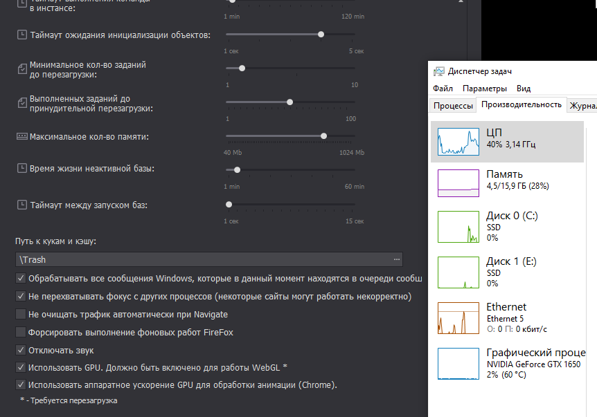

Проблема такая, при работе зены задействовано всего лишь не более 10% gpu. В настройках зены я выставил все галки что бы GPU было в работе. Вопрос, где еще надо поставить галки?

Больше галок нет, мне наоборот показалось что с последней галкой нагрузка больше
Насчет GPU, обычно возникает вопрос как его отключить, а не как включить :ca:
очень неоднозначные результаты тестов https://zennolab.com/discussion/thr...ovanii-dvizhka-xrom-7-1-2-0.76248/post-518713
лучше уж fps в 1 поставить и отрубить дополнительные потоки рендеринга. По мне это более действенный метод.

В проекте эмуляция мыши, понижение фпс грозит промахами если я правильно понял?
