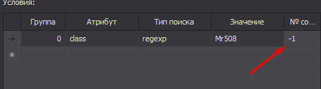

Здравствуйте, как можно задействовать все подходящие по условию элементы на странице через это поле:
Пробовал:
  • -1 - Выполнение действия HtmlElement Не найден HTML элемент, по условиям поиска.
  • * - уходит в запой, приходится перезагружать.
  • .* - уходит в запой, приходится перезагружать.
  • all - Выполнение действия HtmlElement Не найден HTML элемент, по условиям поиска.

Нужно работать через HtmlCollection (tab.FindElementsByAtribute("div", "class", "regexp", "Mr508")) и потом в цикле перебирать все элементы коллекции.

Так как тут действительно цикл «через одно место». Но к тому же правильнее будет через коллекцию работать, и уже в ней перебирать элементы. например, вот так:
Tab tab = instance.ActiveTab;
if ((tab.IsVoid) || (tab.IsNull)) return -1;
if (tab.IsBusy) tab.WaitDownloading();
// find elements by XPath
HtmlElementCollection heCol = tab.FindElementsByXPath("//ul[@class='Mr508']");
// if collection is invalid
if ((heCol.IsVoid) || (heCol.ErrorDetected)) return -1;
HtmlElement he = null;
for (int i = 0; i < heCol.Count; i++) {
    he = heCol.Elements[i];
    he.SetAttribute("innerhtml", "");
