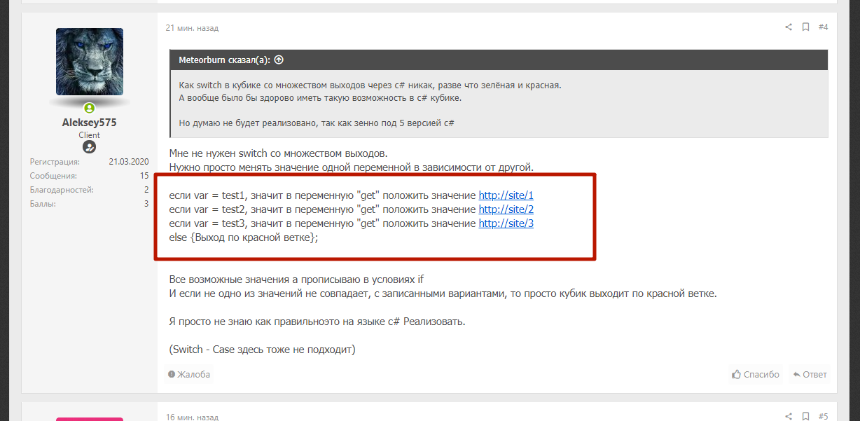

Мне не нужен switch со множеством выходов.
Нужно просто менять значение одной переменной в зависимости от другой.
если var = test1, значит в переменную "get" положить значение http://site/1
если var = test2, значит в переменную "get" положить значение http://site/2
если var = test3, значит в переменную "get" положить значение http://site/3
else {Выход по красной ветке};
Все возможные значения а прописываю в условиях if
И если не одно из значений не совпадает, с записанными вариантами, то просто кубик выходит по красной ветке.
Я просто не знаю как правильноэто на языке c# Реализовать.
(Switch - Case здесь тоже не подходит)

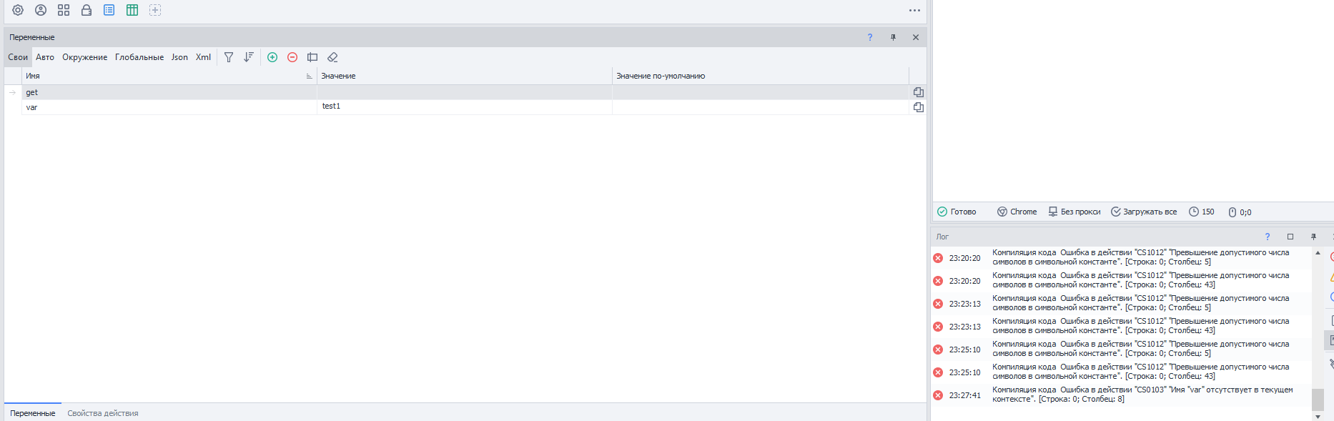

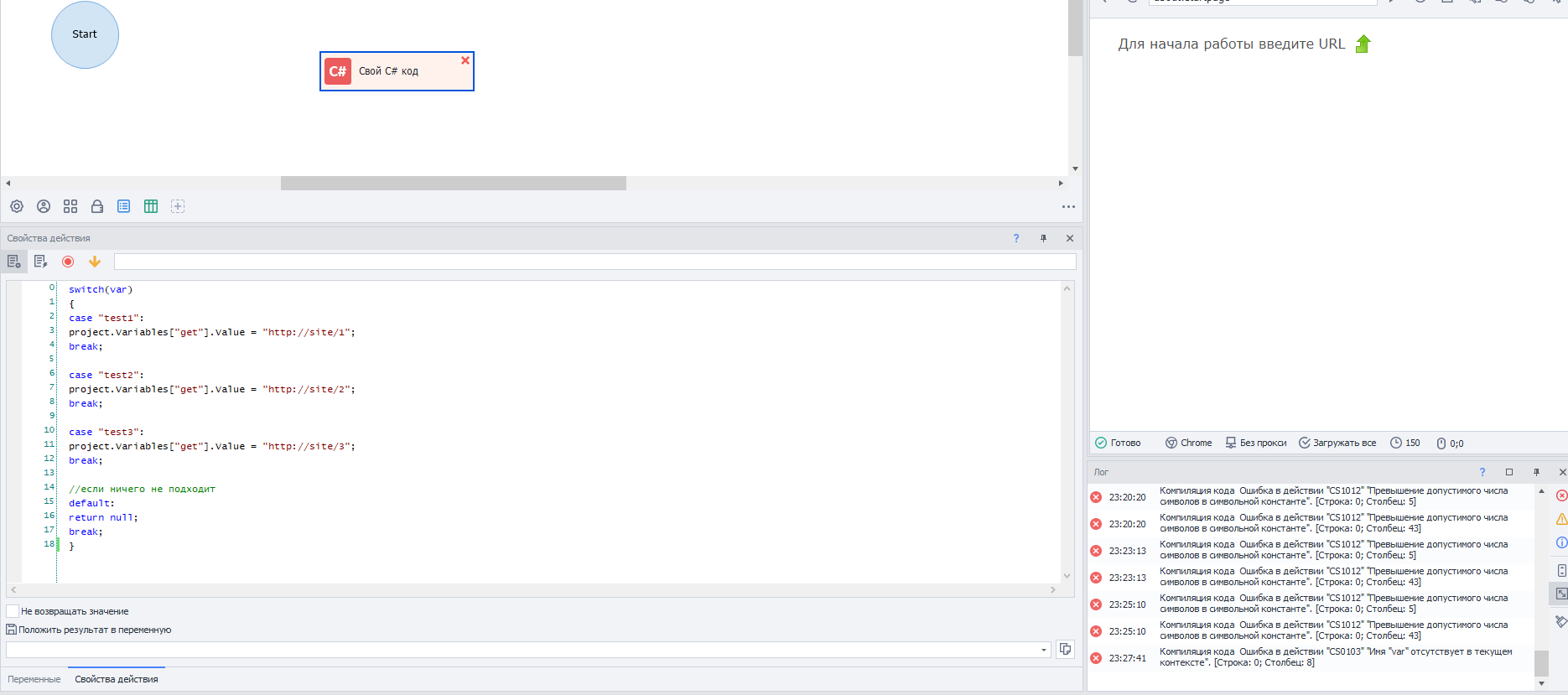

Можете исправить код, я что то не понимаю.
switch(var)
case "test1":
project.Variables["get"].Value = "http://site/1";
break;
case "test2":
project.Variables["get"].Value = "http://site/2";
break;
case "test3":
project.Variables["get"].Value = "http://site/3";
break;
//если ничего не подходит
default:
return null;
break;

У вас в 0й строке нет 40 символов. Ищите ошибку с другом кубике C# ( удалите все другие кубики c# или закомменитруйте в них код)
+ну и где присвоение извне значения переменной var по которой потом нужно сделать выбор?
