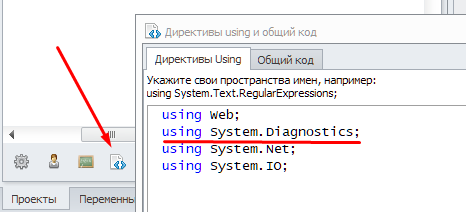

благодарю, так отлично все отрабатывает!
только не забываем прописать в директивах Using:
using System.Diagnostics;
и единственное, если process.StartInfo.CreateNoWindow поставить в true - окно все равно не пропадает
