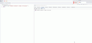

Проще обернуть код в кубике в setInterval и запустить из js кубика
Вот банальный пример
JavaScript:
setInterval(() => {
    console.log("Сообщение выводится каждые полсекунды!");
}, 500);
