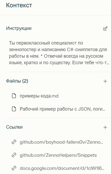

А я занедорого урвал годовую подписку перплексити и настроил свой space под это дело - тоже неплохо работает. Автору спасибо - добавил в контекст линк на гитхабку :-)
Недавно было сложная задача, и все нейронки тупили безбожно, гоняли по кругу с одинаковыми глюками.
В итоге только бесплатный Gemini справился с задачей в 2 шага. Кажется, эта топ-нейронка для кодинга. Claude не юзал, кстати, для работы с зенно...

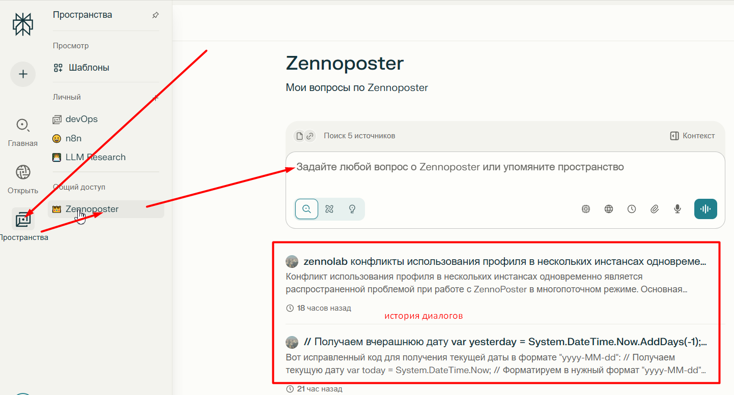

А как работать в этих space?
Например, решил одну задачу.
Другую в этом же space, т.е. все внавал, в один контекст?
И еще хотел спросить, куда указывать ссылку на github - на папку непосредственно со сниппетами или главную?
134397
Разные задачи с зенно в одном spaces с общим контекстом.
Иногда бывает задача новая, похожая на уже решенную ранее или в ее продолжение, тогда нахожу тот старый диалог и уже в его контексте продолжаю ее. Весьма бывает удобно.

В прикрепленных файлах в perplexity, если есть кириллица, то отображается кракозябрами. Не знаю влияет ли на качество ответа, но я загружаю файлы с кириллицей в формате utf8 с BOM.
думаю, нейронике пофиг и она норм хавает такой контент
Благодарность автору за полезную информацию!
Стало попроще писать код, хотя всё равно бывают промахи, но это происходит от моего незнания.
Вроде бы еще никто не подметил, но этот пункт не описан ни в прикрепленном файле, ни на гихабе:
Там была какая-то чушь, пришлось ее удалить. Сейчас там рандом, не тот что по умолчанию. Проверял на многопотоке и анализировал, повторяемость минимальная.
А в клауде в каждом новом запросе(имеется ввиду новая тема, либо новый шаб) весь этот промт надо копировать и вставлять изначально? Или можно это 1 раз настроить как то?
Если нет подписки pro, то в новый чат кидаешь файлик и пишешь что нужно.
На pro создается проект и туда вписывается систем промт. Начиная новую тему в проекте он будет подтягиваться сам.
Реакции: miltispam и ShikoFess
Пишу синппеты в бесплатном Claude, он лучший
Из последних моих решенных кексов - код для похождения "PRESS & HOLD" при регистрации Микрософт акаунтов. Сам код не большой, 1k символов, но повозится пришлось двое суток, что бы найти как его правильно проходить.
Если бы не мой систем промт, не факт, что это решение бы реализовалось. Не говоря уже о других кейсах, которых в паблике точно не будет.
