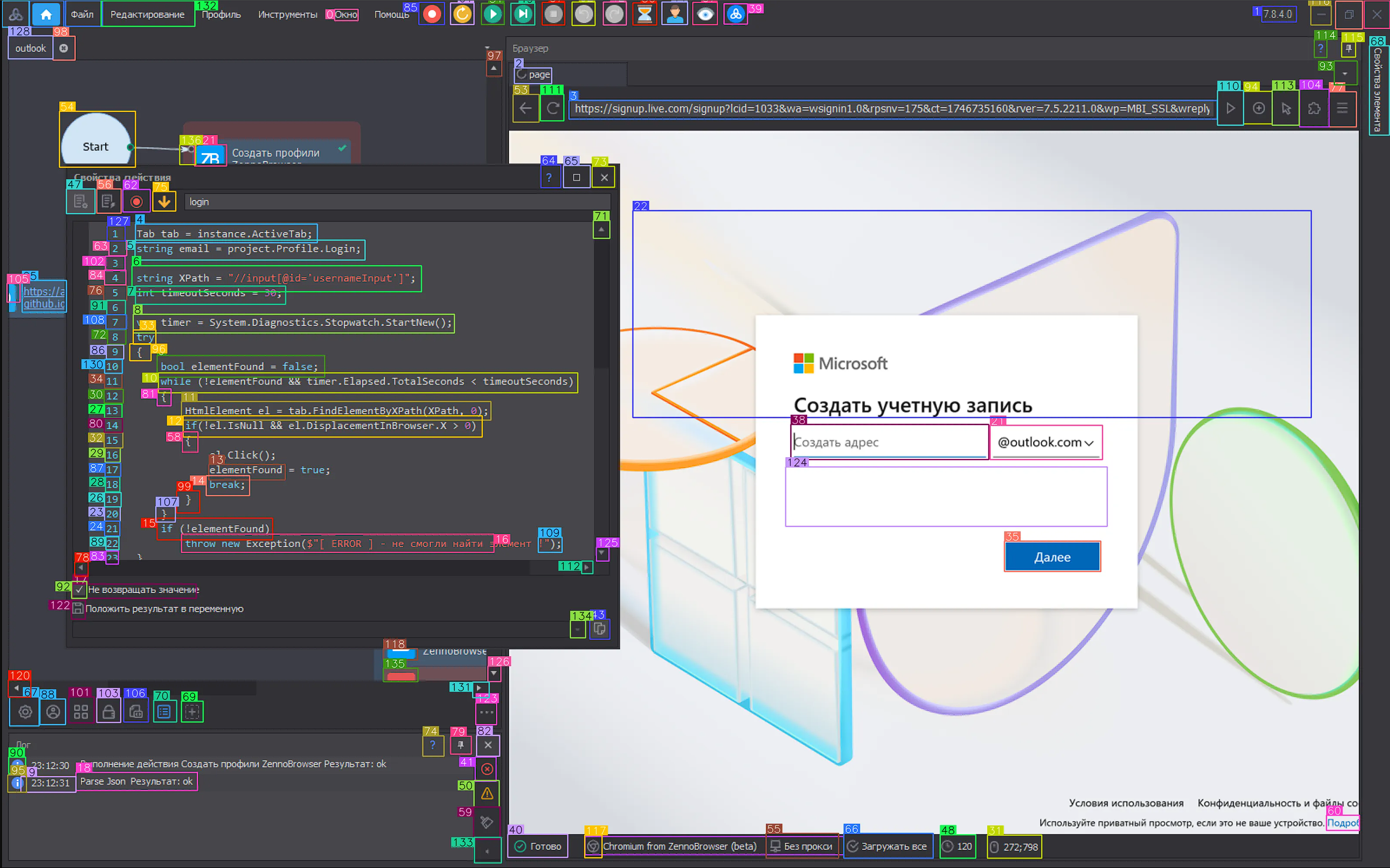

4. взаимодействие с интерфейсом проджект-мейкер:
тут то же немного споткнулся, сначала взял OmniParser-v2
он достаточно неплохо определяет элементы проджект-мэйкера
133637
но проблема в том, что в себе он использует Yolo и кастомную florence2 - а это
компьютерное зрение, которое, к сожалению потребляет слишком много ресурсов
и анализ 1 скриншота занимает достаточно много времени ....
я попытался отказаться от встроенного PaddleOcr и полностью отдать процесс
распознавания элементов на EASYocr - но она слишком плохо распознает элементы ...
дальше выбор пал на selenium(да, это не только инструмент для работы с браузером) -
попробовал много разных вариаций по типу:
но то ли я такой криворукий, толи сборки такие делают - слишком много косяков
выпало на тестах с ним именно с интерфейсом porjectMaker.....
по итогу пришлось накинуть кастомизацию на дефолтную windows библиотеку
UI Automation, потому что основное полотно projectMaker - это
видимо canvas и с дефолтной UI Automation - считывать информацию не получалось,
мы не знаем, где находятся наши кубики, не сможем получить код из этих кубиков,
не сможем вести стрелки к другим кубикам и тд .....
ну и как итог, кастомизация привела к тому, что мы сразу получаем информацию
о координатах наших кубиков, читаем код с этих кубиков, ведем стрелки куда нужно,
открываем любую вкладку меню - вводим любое значение для любых полей и тд....
библиотека очень легковесная и реагирует просто моментально ...

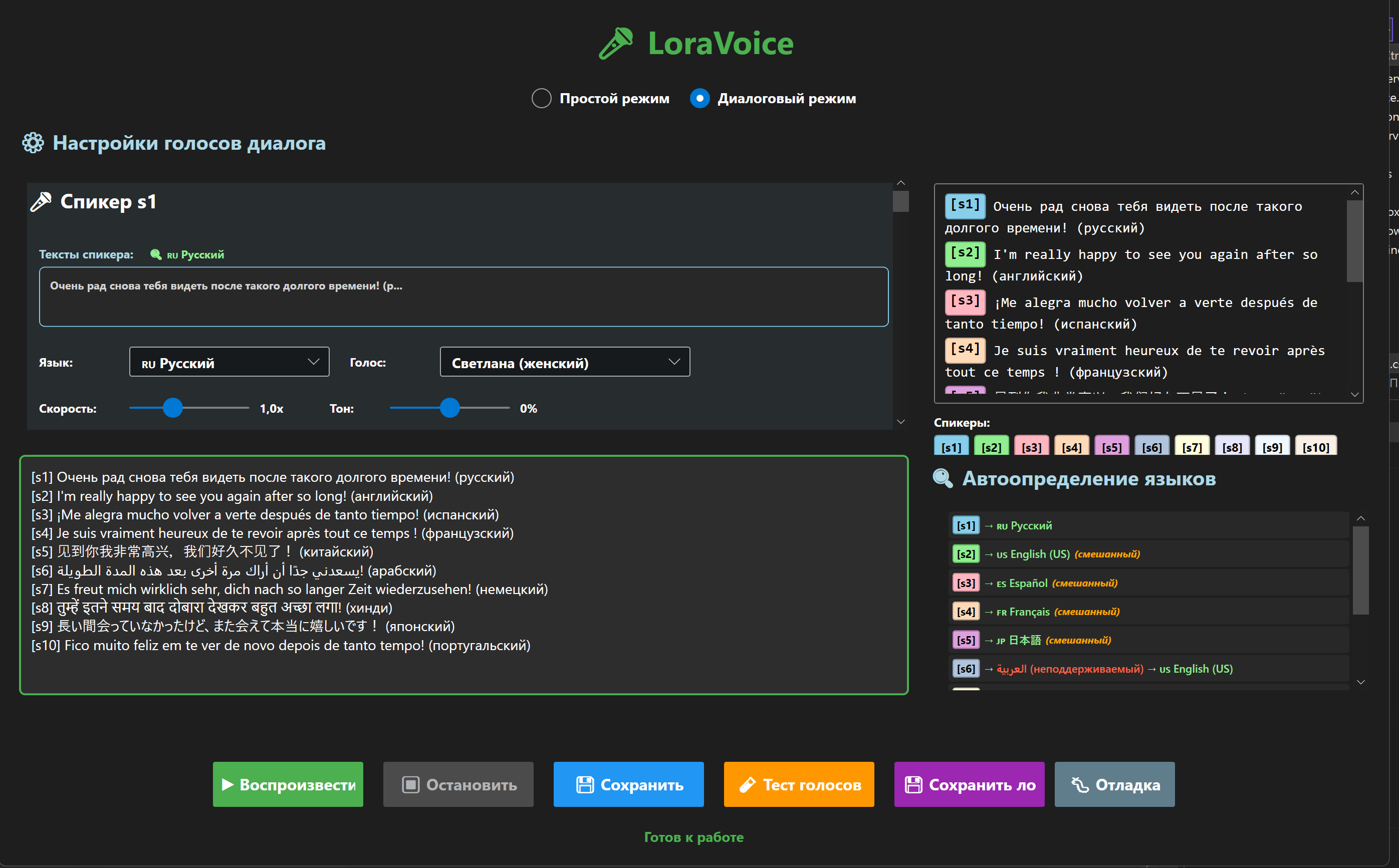

все локально, кроме EDGE-TTS (ну нет действительно достойных русских голосов, чтобы бесплатно/безлимитно/просто/качественно/быстро)

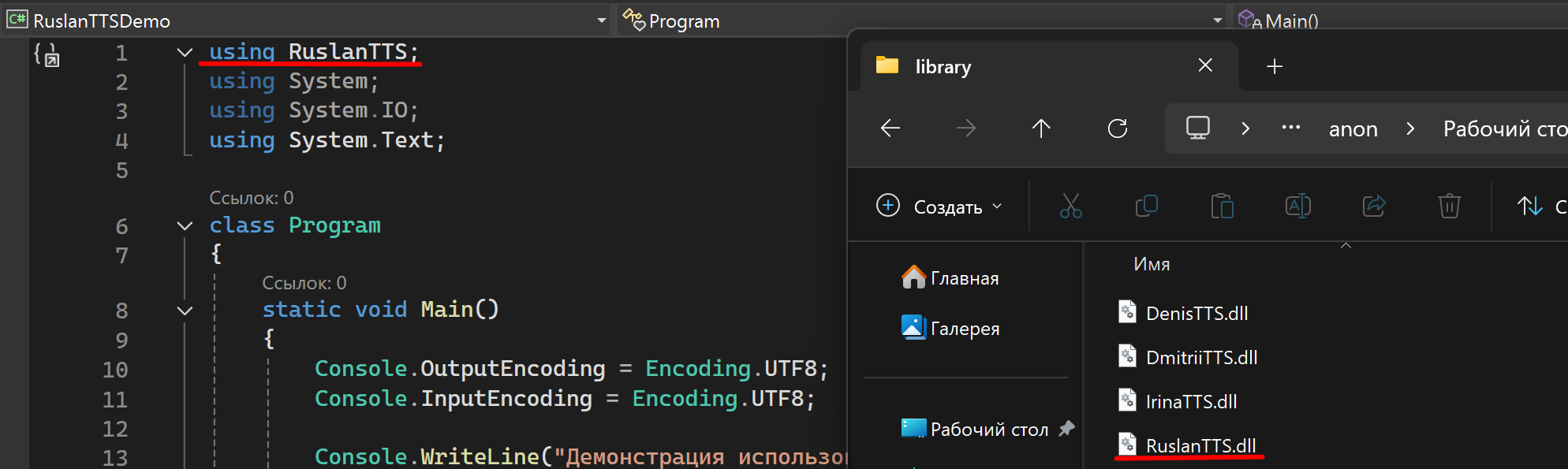

сначала для озвучивания текста использовал piper,
он сам на плюсах - переделал чисто под одну C# dll без всяких этих плюсов, питонов, pinvoke и прочей белеберды ...
133653
послушать голос модели можно тут:
но по итогу отказался от него, как оказалось в эту модель встроено

дальше мой опыт с голосовыми моделями немного увеличился:
на телеге для всех новых контактов в рамках заказа проектов на разработку -
иногда включаю нейронку, которая анализирует диалог, анализирует тз,
хранит огромное кол-во логов обращений/переписок
и общается аудиосообщениями с пользователями,
взято из реального диалога по заказу:
дальше это перешло в другую задачу, когда нужна
была поддержка диалогов на разных языках - для изучения иностранных языков
т.е. нужна была поддержка неограниченного кол-ва спикеров, на разных языках,
чтобы шел голосовой диалог между ними
получилось что то вроде этого:
133657
в общем, заболтался, повело уже не в ту степь меня ....
всем спасибо, кто осилил такой большой текст -
я такие огромные тексты никогда не читаю :)
авторское право, и озвучивая наш текст - он может рандомно озвучить
фразу "защита авторского права" - не стал разбираться с этим, перешел на другую модель
я такие огромные тексты никогда не читаю :-)
