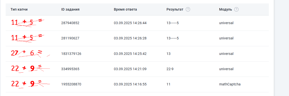

В параметрах попробуйте указать &math=1 или &math=true
При этом в логе распознаваний модуль должен будет поменяться на математический, нужно проверить, произошло ли это.
Пришлите результаты из Лога скриншотами.
Если неудачно будет распознавать, то кидайте сайты, будем собирать датасет и доучивать.

чет какая-то печалька с распознаванием

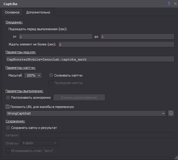

Подобная капча почти без ошибок решается через CapMonster Cloud. Нужно прописать в параметрах модуля:
CapMonsterModule=ZennoLab.captcha_math
Названия (имена) других модулей можно посмотреть здесь.
