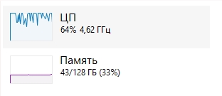

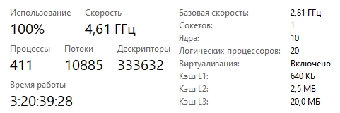

99488
30 потоков
99489
процессор i9-10900F
Судя по всему сайт достаточно тяжелый, нужно проводить оптимизацию проекта по минимальному потреблению ресурсов. В частности, через "Политика содержимого" последовательно отключать лишние скрипты сайта, которые не влияют на функциональность проекта, но могут потенциально приводить к лишней нагрузке на ядра. Также уточните, не используется ли в проекте инструмент "Поиск по картинке", он может оч. сильно нагружать процессор.
