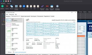

Всем привет!
Хочу приобрести миниПК только для работы с зенкой (как сервер на балконе). Проектов появилось много одновременно, поэтому старенький Lenovo уже не справляется.
Скажите, во что надо упарываться по характеристикам? Видеокарту, как я понимаю, не важно какую делать особо? Смотрю в сторону I3 12100t 16gb DDR4
Нужно, чтобы 50-70 потоков держало (50% из них в браузере), и при этом в ProjectMaker сидеть, да обычные дела в браузере делать. Пойдет?
Зенка на 20-25 потоках веб + (другой софт) + (другой софт) 50 потоков + все прочее типа браузера, фотошопа, зеброида и так далее

Я тестил 100 потоков просто открытия страниц тянул но стоит учитывать что и сама винда имеет ограничение по количеству окон

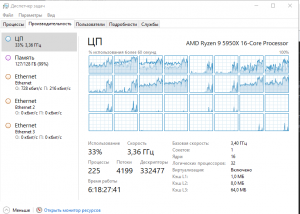

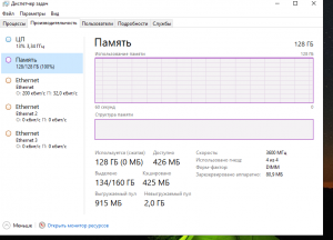

А чем так забивается оперативка? Я чет тоже все 4 планки забил по максимуму(цены были халявные), а они чет процентов на 25 загружаются максимум. А процессор почти на 100%.
винтуалками
