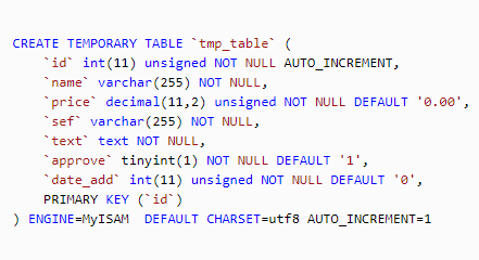

отдельный вопрос: бывают ли какие то БД работающие прямо из оперативной памяти?
