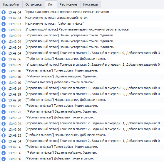

Пример лога работы
111527

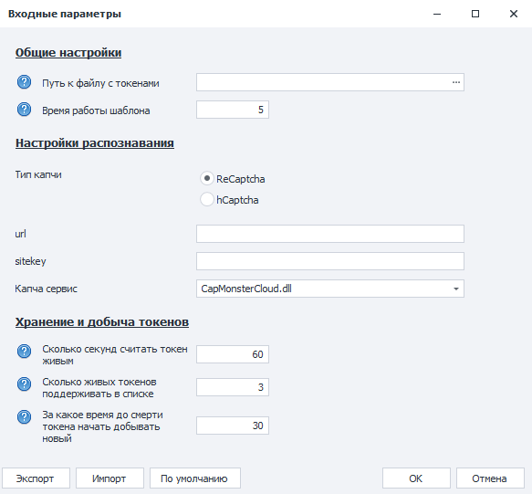

Настройки
Скриншот входных настроек
111531
Общие настройки
  • Путь к файлу с токенами - файл, в который шаблон будет писать добытые токены. А также удалять неактуальные. В общем, файл с результатами работы
  • Время работы шаблона - время, через которое поток закончит работу. Сделано на случай поломки, хотя ломаться там нечему. Сам шаблон советую ставить на бесконечное число выполнений
Настройки распознавания
  • Тип капчи - тут всё просто: reCaptcha или hCaptcha. Из видов reCaptcha в шаблоне на данный момент только V2
  • url - полный адрес страницы, на которой разгадывается капча
  • sitekey - капча-ключ сайта. Индивидуален для каждого сайта. Этот текст я скопировал со справки ZennoLab по экшену распознавания. Там же вы сможете найти инструкцию как добыть этот параметр
  • Капча сервис - сервив, через который будет происходить разгадывание. Например, CapMonsterCloud
Хранение и добыча токенов
  • Сколько секунд считать токен живым - время жизни токена, по истечении которого токен считается неактуальным и будет удалён из файла управляющим потоком
  • Сколько живых токенов поддерживать в списке - количество токенов, которое управляющий поток будет пытаться держать в файле, добавляя задания для рабочих потоков или наоборот ограничивая их. Не точное значение из-за следующей настройки
  • За какое время до смерти токена начать добывать новый - время до смерти токена, в которое активизируется управляющий поток с новым заданием, чтобы успеть возместить будущую потерю
