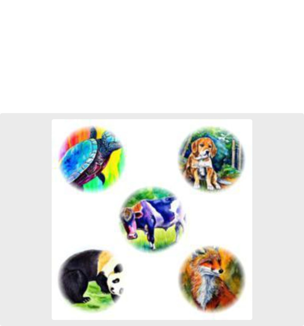

Есть canvas необходимо кликнуть по его координатам.
При вызове метода MouseClick с параметрами (520, 372, "left", "down") активно окно пропадает
При эмуляции клика через кубик после клика необходимый элемент не реагирует.
Что делать?

Обычная hcapcha клик по координатам canvas
109334
То, что использовал в 1 случае вообще не реагирует, в других popup окно пропадает
js который отрабатывает отлично и кликает по нужным координатам

Я попробовал у себя, шаблон кликает по картинке и окно не пропадает. Может это от браузера зависит, я пробовал на Chromium генерация по умолчанию.
Странно, спс что проверил, а по canvas тоже нормально клик происходит? Картинка которая выше, где клик по координатам
