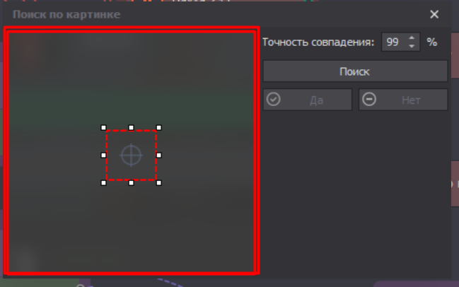

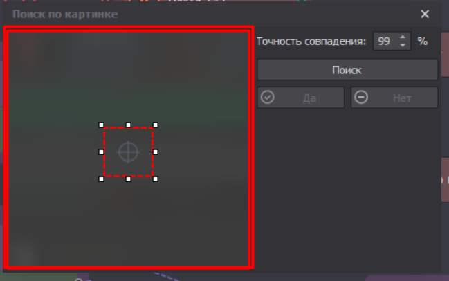

Пытаюсь использовать ваше решение - но выдаёт ошибку что Rectangle не может использоваться как метод
Прикрепляю скрины
В чём может быть причина?
UPD: решил эту проблему инициализированием структуры Rectangle конструктором по умолчанию, а нужные параметры прописал в соотв. свойствах
HtmlElement el = instance.ActiveTab.FindElementByAttribute("html", "fulltagname", "html", "text", 0);
var rect = System.Drawing.Rectangle.Empty;
rect.X = 0;
rect.Y = 0;
rect.Width = 250;
rect.Height = 250;

var rec2 = new System.Drawing.Rectangle(points[0], points[1], points[2],points[3]);
У Вас в коде на скриншоте нет слова new - это и выдавало ошибку.
Возможно я допустил опечатку, когда набирал код здесь.
