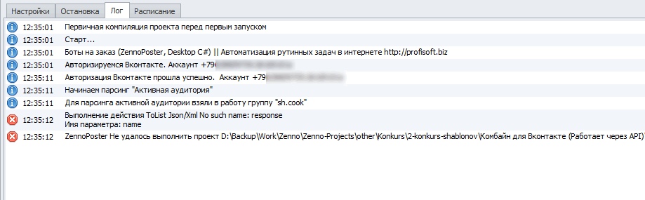

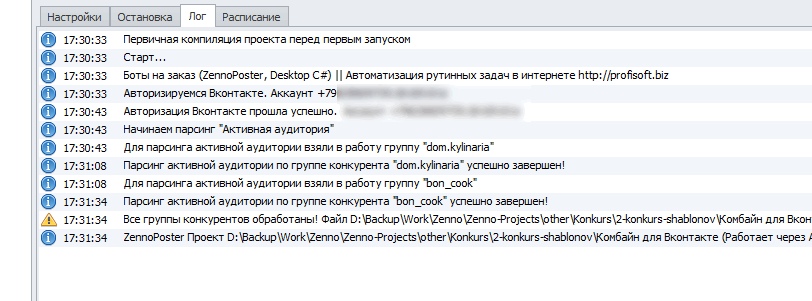

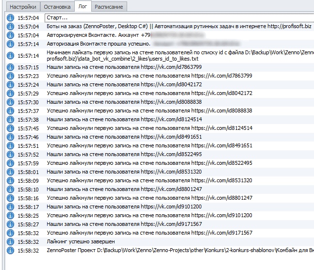

Привет, спасибо за шаблон. Ребят это только у меня такая штука что не парсит активных пользователей?
Пробовал - лайкинг, парсинг групп, поиск - работает. А на парсинге активных почему то не хочет
Сам акк на котором тестил - трастовый (много друзей и подписчиков). Номер к нему регался через смс сервис и сейчас нет возможности получить смс для создания приложения. Но я просто взял приложение с другого акка, которое регал ещё лет 5 назад. Тогда я получал в этом приложении апи кей и парсил через него подключая к этому приложению такие трастовые фэйки как тот с которого тестил.
p.s. зенка 5.22
пример работающего лайкинга:

Здравствуйте. Парсинг активной аудитории у меня работает. Заархивируйте папку \error_log\ со всем содержимым и киньте мне в личку. Разберу логи ошибок и скажу в чем проблема.

Большое спасибо, Gang внёс изменения в шаблон добавив задержку и теперь всё работает

У seodamage была следующая проблема. API Вконтакте возвращал ответ "Too many requests per second", то есть вы превысили лимит запросов в секунду к API Вконтакте.
Увеличил паузу между запросами и заработало.
У кого такая же проблема, качайте новую версию шаблона, прикрепленную к данному сообщению.
