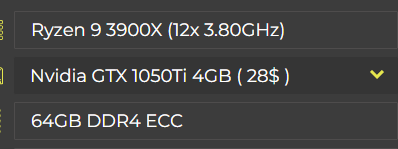

Подскажите пожалуйста, где сервер взять можно с такими характеристиками?
upd: нашел
А вот с сервером не то что не подскажу. Мне самому интересно где вы нашли сервер. Потому что год назад сервер с видиокартой было найти сложно. И после того как нашел, zennodroid там не работал. То ли виртуализацию процессора было не включить, то ли на win server не работал дроид, то ли еще что то
В общем если поделитесь сайтом с серверами с видеокартой, на которых работает дроид, буду благодарен.
Когда запускался, по итогу собирал физическую машину сам.

Дроид и без видеокарты работать может, главное, чтобы проц был со встроенным видеоядром. А так, "сервера с видеокартой арендовать" в гугде и там на вкус и цвет.

Да, может. Но без видеокарты нагрузка на процессор вырастает на столько что вместо 30 потоков запускается 5-7. Примерно такое падение производительности было.
не замечал такого, по цене на одни и те же 10 потоков, мне сервер без видеокарты вышел дешевле
