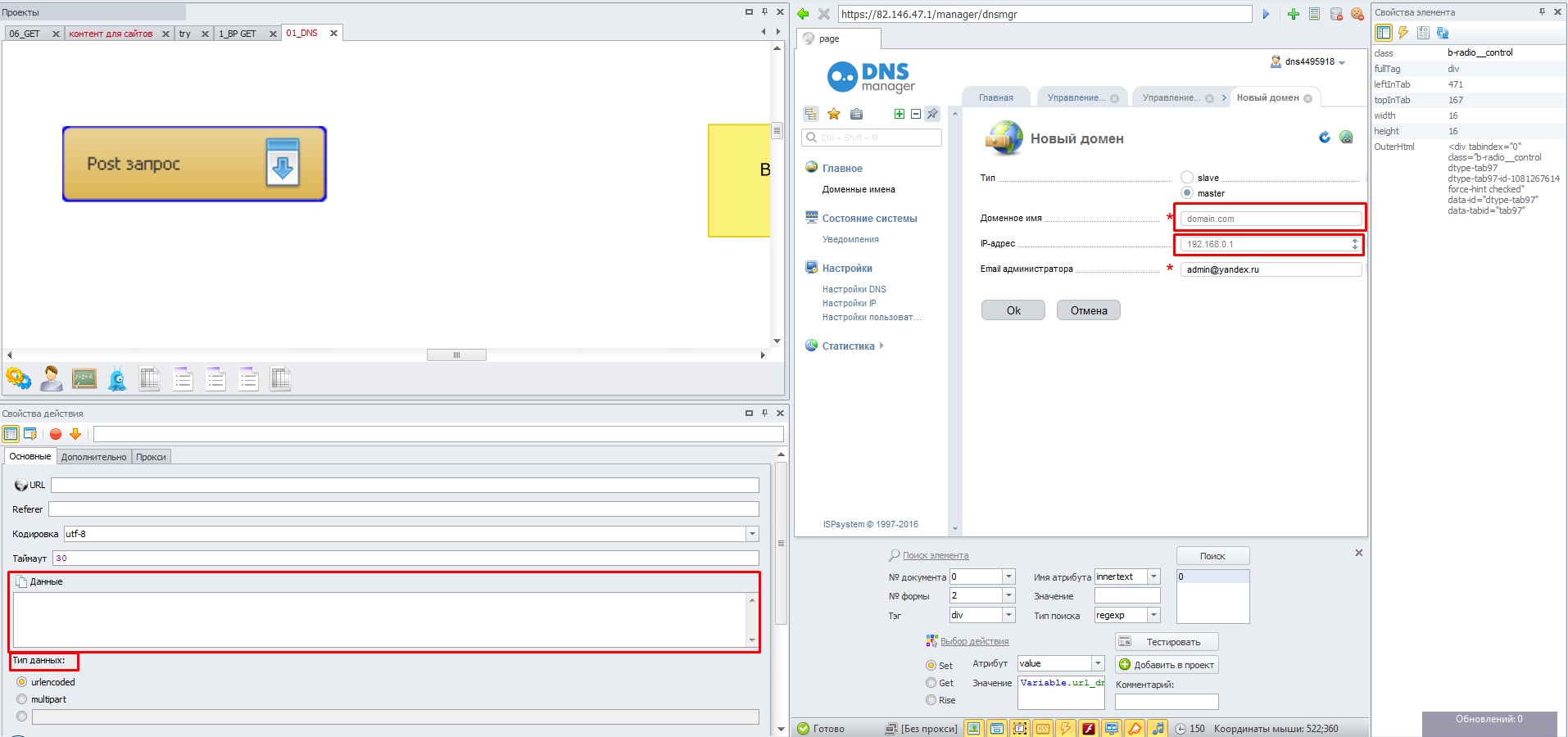

Можно ли организовать ввод данных в поля "Доменное имя" и "IP-адрес" через POST запрос?
Если да, то какой синтаксис ввода в поле "данные"?
Какой тип данных выбрать в поле "Тип данных?

это ты уже в какие-то дебри полез. Тебе не нужен пост запрос, чтобы просто вписывать данные в поля ввода. ССылку я дал, чтобы ты понял что такое Группа и т.д.
Реакции: zenno60
Ну а вообще ПОСТ-запрос может заполнить поля без открытия страницы?
Реакции: zenno60
