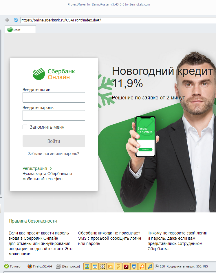

Здравствуйте со сбербанком такая же штука. При переходе на страницу https://online.sberbank.ru/CSAFront/index.do просто белая страница версия 5,11,0
    34,1 KB · 319
Реакции: booms1
