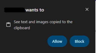

Здравствуйте,
При выполнений проекта, кликаю по кнопке вставить текст и запрашивает разрешение на вставку, как дать это разрешение на постоянной основе?
Версия Zennoposter 7.8.2.0
131485
Что за сайт? Чуть подробнее.
В обычном браузере 1 раз нажали и всё, больше не просит?
Если действие каждый раз при новом запуске шаблона - то имеет смысл сделать профиль-папку.
Или же проверку текста на уведомление - и если есть, то прожимать.
Пока всё что могу предложить.

Как вариант работает, но разработчики должны допилить это на будущее.
Спасибо большое.
