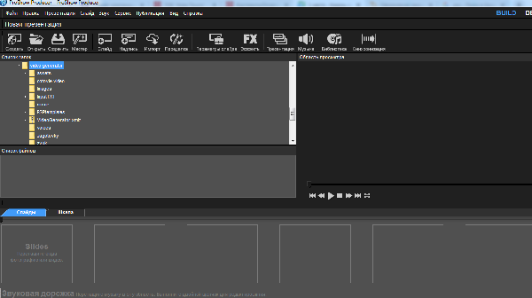

Astraport, не получается. Мои действия по порядку:
1) в папку c:\Program Files (x86)\ZennoLab\ZennoPoster Pro\Progs\ExternalAssemblies\ закидываю 3 файла - AutoItX3.dll, AutoItX3.Assembly.dll и AutoItX3_x64.dll
2) создаю директорию проекта по пути c:\video generator\ . В эту папку сохраняю способом, описанным выше, файл video.psh . (открываю презентацию в PSP, ктрая лежит в корневой папке, переключаюсь в билд режим, кликаю Ctrl+ (сохранить презентацию).
3) В этой же папке корне находится проект зенопостера. Здесь же появляется файл 1.pxc
4) в проекте зенки выполняю кубик с содержимым AutoItX.Run("C:\\Program Files (x86)\\Photodex ProShow Producer\\proshow.exe " + project.Directory + "\\video.psh", "C:\\Program Files (x86)\\Photodex ProShow Producer");
5) В логе кубик выполнен успешно, открылась PSP. Скриншот прилагаю.
6) Попытка сохранить видео через AutoIt (кубик после паузы) - ни к чему не приводит. Проект типа выполняется, но движений никаких.
P.S. Файл video.psh создаю в собственном проекте зенки (не твоем, создавал по шаблону), потому как задаче немного иная и C# плохо понимаю. Из твоего проекта выполню последний блок с AutoIt
    22,9 KB · Просмотры: 850
Пути проверь.
AutoItX.Run("c:\\Program Files (x86)\\Photodex ProShow Producer\\proshow.exe" + project.Directory + "1.psh", "c:\\Program Files (x86)\\Photodex ProShow Producer");
после выполнения этого кубика в PSP должна открыться презентация или только сама программа запускается?
по каким признакам определить, что программа собрана? У меня она просто запускается, больше ничего я не вижу. Проект в открытом окне программы отсутствует.
