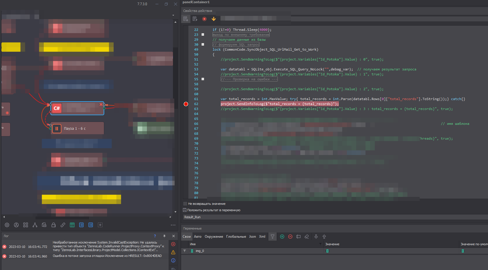

В C# кубике есть возможность поставить замечательную красную точки, для удобно отладки большого кода.
Как заставить код останавливаться на этой точки? Сейчас полный игнор.

Какая версия ЗП?
Были исправления не так давно.

если дойдет, то сам остановиться... ключевой слово ЕСЛИ... ну или в ошибку выпадет, это уже баг зенки.

Прискорбно. Редактирую чужой проект, там довольно большой кусок кода, с моими знаниями кода без этой точки вообще никак(
недавно была статья, как отлаживать проект в VS. воспользуйся. В VS все отлично работает и красные точки в том числе.

Уже давно писали что в ПМ точка останова через одно место работает, VS в помощь

Нормально всё должно работать. Не работает только на 7.7.2.0. Бывает иногда, что из-за какого-то кода не работает, но это редкость.
