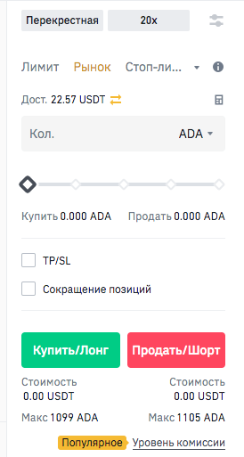

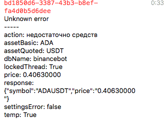

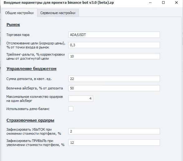

Подскажите пожалуйста, почему не получается запустить шаблон? По ошибке в сообщении в телеграм, видно что недостаточно средств, хотя они есть.
Торгую на Фьючерсах
Торгую на Фьючерсах
так это спотовый бот )
