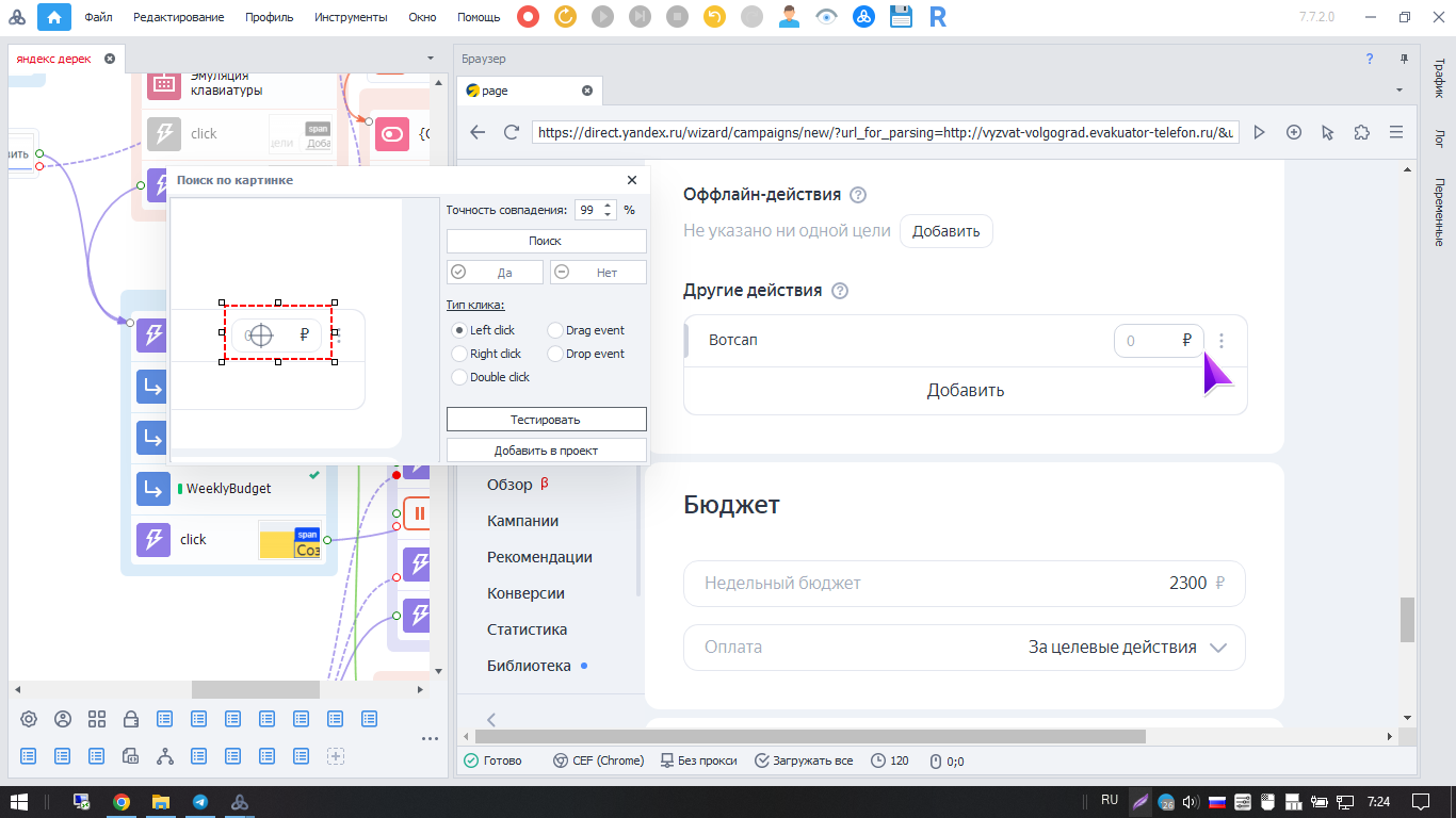

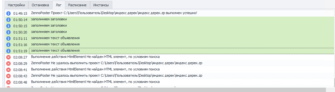

всем привет мне очень стыдно человек 2 месяца назад заказал у меня шаблон до сих пор не как не могу сделать цена и недельный бьюджет в пм работает а в зп нет и когда при другим логином тоже нет пробовал разные атрибуты тоже нет подсказали испач тоже не работает блин помогите пожалуйста сам уже бисушь и перед закашиком стыдно
может у яндекса какая-то защита я фиг его знает шаблон в целом работает нормально просто с этими 2 кубиками не как

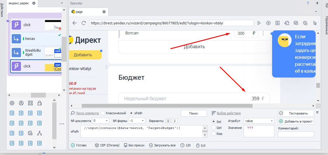

пробуй за что-то другое цепляться (попробуй такой //div[@class]/input[contains(@id, 'react-aria')]).
Вообще можно сделать так:
  • создаешь кубик bad end и на него вешаешь сохранение исходного кода
  • когда возникнет ошибка, открываешь эту стр в браузере и проверяешь свой xpath. Если в браузере не откроется, то заходишь в project maker, отключаешь javascript и открываешь там. и проверяешь свой путь до элемента

Вообще, конечно, делать это через браузер - так себе идея.
У Директа есть API, имхо, надо было разбираться с ним и пилить через него, это не только намного стабильнее, но и в целом правильнее.
А напишите как решили вопрос. У меня даже кнопка "Добавить" в инстансе не нажимается, не пойму почему
Вручную нажимается? Если да, менять путь к элементу. Если нет, то только смена браузера (cef, chromium)
