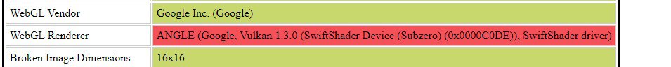

Использую "супер-эмуляция" функцию в хромиуме, захожу на https://pixelscan.net и вижу один и тот же результат и с "супер-эмуляция", и без супер-эмуляции, и с Шумом, при этом каждый раз перегенерирую инстанс - "запуск без инстанса" - "запуск инстанса фф" -"запуск без инстанса" - "запуск Хромиума". Всё одно у меня одни и те же цифры и устройство причем палиться что я с виртуалки:
WebGL hash
a456bf40dcd7c61cff770ba942109b39
WebGL unmasked vendor
Google Inc. (VMware)
WebGL unmasked renderer
ANGLE (VMware, VMware SVGA 3D Direct3D11 vs_5_0 ps_5_0, D3D11)
Что вообще происходит? Есть способ скрыть WebGL unmasked vendor\WebGL unmasked renderer на рандом там нвидиа\амд?

Canvas: Failed to emulate canvas. Noise applied :bm:
всюду по сайту
