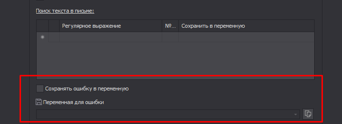

Пробовали сохранять ошибку в переменную и выводить в лог?

Пиcьмо не найдено, или что то подобное
там в обычном логе пишется письмо не найдено после первой попытки, следующая через 15 секунд и т.д.
Судя по описанию - поведение странное. У меня сейчас нет инструментов для воспроизведения. Можете мне в ЛС предоставить свои настройки, чтобы я это постарался воспроизвести у себя? Не обязательно весь шаблон, достаточно будет кубика Принять почту и наличия нужного письма.
