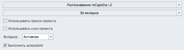

Собственно, вопрос, как этот кубик вызвать из кода с параметрами:

ни один кубик нельзя вызвать из кода c#. просто напросто нет такого функционала. то что на некоторых кубиках есть конвертировать в c# , это не более чем демо пример, а не реальный код который используется в каждом из этих кубиков. да и не вызов это кубика, а создание копии.Тут вопросов нет, я про другое. Любой кубик, это обертка разрабов для условного метода, который инициализируется в проекте. Сам по себе кубик не может из ниоткуда работать, его код прописан в либе ZP, а значит, можно воспользоваться функционалом метода из кода.ни один кубик нельзя вызвать из кода c#
Удалось кому-нибудь откопать, где запрятан этот метод? Очень уж часто мешает этот кубик, прерывая циклы в сниппетах. Приходится размазывать цикл на тучу кубиков, что крайне неудобно и трудоемко.Тут вопросов нет, я про другое. Любой кубик, это обертка разрабов для условного метода, который инициализируется в проекте. Сам по себе кубик не может из ниоткуда работать, его код прописан в либе ZP, а значит, можно воспользоваться функционалом метода из кода.
То, что они не пожелали задокументировать, это отдельный вопрос. Мне же не нужен код самого метода, мне нужен вызов этого и метода и передаваемые параменты. Мы же можем воспользоваться функционалом проверки почты через простой вызов ZennoPoster.MailConfirm() с передачей параметров, это не раскрытие секретного-секрета. А при таком констркуте var resp = ZennoPoster.MailConfirm(); мы получим ответ в переменную и сможем с ним работать, проверить, завести цикл, что угодно.
Я хочу, точно также работать с методом под "Recaptcha". Разрабы же в кубике его используют, значит, он уже инциализированн. Другой вопрос, что они это не задокументировали, и вообще могли назвать его не очевидным именем или хитро спрятать, где-то в namespace.
какой кубик, какой метод ? если речь про кубик рекапчи то есть код в вики, но его надо дорабатывать до работающего. сам кубик можно вызвать обернув его в подпроект, вроде я писал выше. а подпроект уже вызывать из кода.Удалось кому-нибудь откопать, где запрятан этот метод? Очень уж часто мешает этот кубик, прерывая циклы в сниппетах. Приходится размазывать цикл на тучу кубиков, что крайне неудобно и трудоемко.
