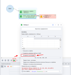

Добрый день друзья. есть таблица 1.xlsx которая пустеет когда значения в нем заканчиваться. После этого копирую 2.xlsx и вставляю в место 1.xlsx. После этого какое то время я не могу работать с этой таблицей, не могу взять данные оттуда.
"Взятие строки из таблицы Строки с номером не существует в таблице"
как это можно вылечить?
Стоит мне зайти в эту таблицу поставить точку где ни будь и сохранить кубик начинает работать
Добрый день.
Попробуйте в настройках таблицы снять галку "Оставлять пустой файл".
Файл будет удаляться и это улучшит стабильность подхватывания нового файла.
По кр. мере я воспроизвел стабильную ситуацию, которую вы описали, с установленной галкой, затем убрал галку и заново добавил проект в ПМ и все заработало. В ЗП также заработало нормально.
Первый кубик привязки файла к таблице я уже позже добавлял, но это не повлияло.
PS: Вы писали про .xlsx, но я тестировал с .csv файлами. Это не должно быть критичным.

Верхний кубик привязки включен?
Если включен, то попробуйте отключить и наоборот.
Пока шаманские танцы применим.
Проект перезапускаете заново или в цикле работает?
Реакции: Dmitriy_Zenno и art22
А я не так делал)) Просто копировал файл и заменял через кубик файлы.
Сделал Сохранить в файл и отлично работает) без глюков. А привязать файл какую функцию выполняет? В место замены файла?
Реакции: Sergodjan
В случае если в настрйоках таблицы не прописан путь до файла, этот кубик это делает, либо если в по ходу проекта нужно привязывать к Таблице другой файл. В данном случае он добавлен мной был как дублирование с ожиданием, что в этом случае глюков/нестабильностей будет меньше.
