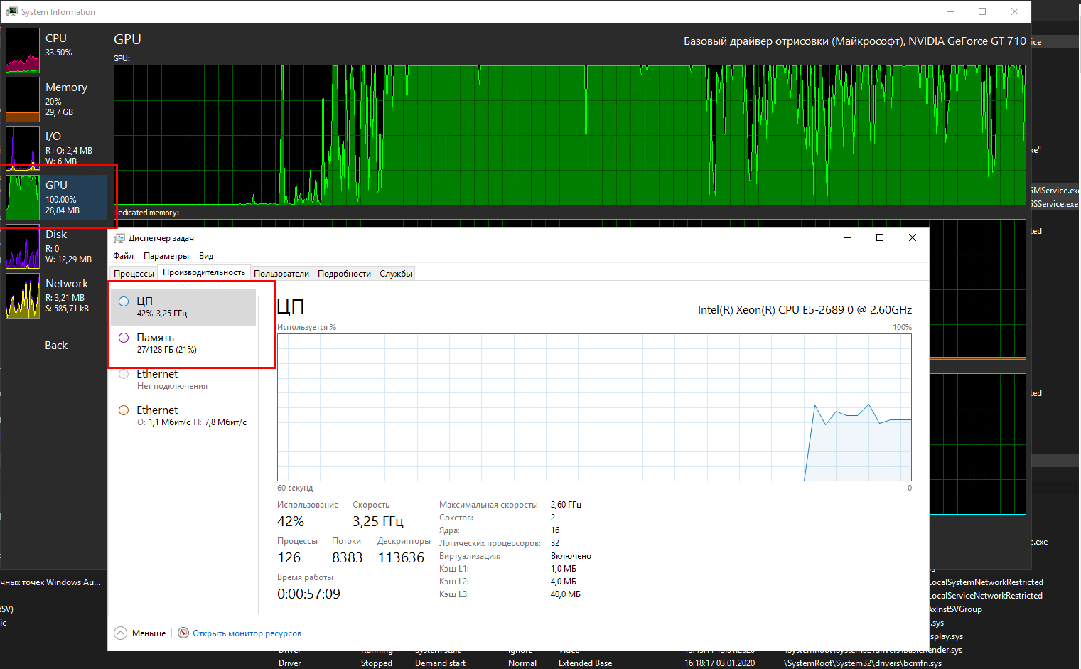

удалось решить вопрос? думаю тоже свою затычку менять, но поможет ли. или опять деньги на ветер. не понимаю почему такая дикая нагрузка на gpu, когда галка отключена.
У меня картка под 100проц не грузилась, но все подлагивало.
Сейчас пришла картачка, даже без дров (радеон решил не делать под win8 драва) лагов не замечаю.
Что за программу юзаете на скриншоте? Нагуглить не удалось.
Какой GPU?
У меня HD Graphics 630 вроде может использовать до 64 GB, но гад доходит до 28 и начинаются лаги.
Хотя проц на 50%, память вообще свободна на 60-70%
Может кто знает как подсказать GPU не стесняться жрать РАМ?
Какой GPU?
Если проблема именно в лагах системы на фоне работающих в ЗП потоков при неполной нагрузке на РАМ и ЦПУ, попробуйте в проектах включить C# кубик с этими преференсами (для ФФ-потоков):
instance.SetBrowserPreference("gfx.direct2d.disabled", true);
instance.SetBrowserPreference("layers.acceleration.disabled", true);
Реакции: aaronn
