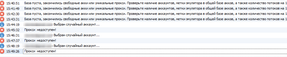

В работе не использую прокси (один аккаунт работает) И вот сегодня заметил в логе. Как так?
В файле с заполненными акками смотрите в (пометка эмулятора) там у вас есть записи, типа, в работе или ещё какие цифры. Удалите эти записи и будет вам счастье. Такое происходит когда работу шаблона прервали вручную.
