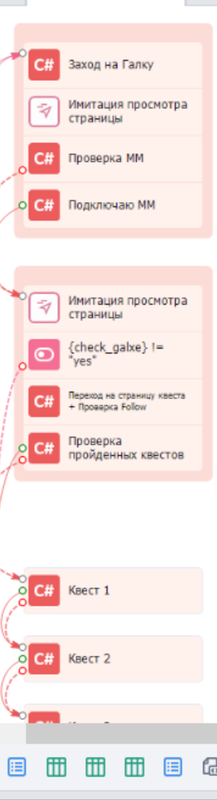

Всем добрый день! Автоматизацией начал заниматься с лета. И часто появляются ошибки, потом вопросы, пробы, слезы и прочее. Без ошибок никуда, понимаю. Но задумался, возможно я просто чуть усложняю или упускаю какой то важный момент, из-за которого во всех шаблонах периодически появляются ошибки и мне нужно их править.
И ВОПРОС, не в решении проблемы, а хочется получить советы от профи - корректно ли я строю логику кубиков и в принципе шаблона. Вот.
Скинул примеры пары кубиков c# и самих шаблонов.
