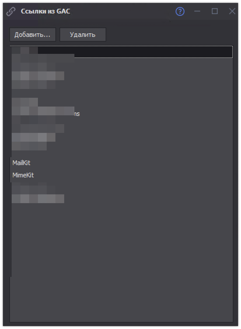

Это не проблема, зачем платить вот инструкция:
1) Проверяем зависимости в папке progs если есть смотрим версии и скачиваем под нужную версию что касается MileKit она работает в связке с MimeKit и версии должны быть одинаковые n0n3mi1y оставил актуальную версию, если не подходит надо смотреть версию MimeKit которая в ZP скрин выше приложил и скачивать nuget пакет MileKit.
2) Далее скачиваешь nuget пакет testpackeg.nuget открываешь любым архиватором и из папки libs копируешь dll
упрощенная инструкция готова) это чтобы не запускать VS и не выкачивать оттуда nuget пакеты и компилировать.
Единственное с чем у меня проблемы возникают это с объединением dll. Пытался объеденить dll Netherum (ABI Contracts ...) в одну dll с помощью ILMerge но не завелось. Если кто-то подскажет буду признателен). Цель не таскать множество dll а лишь 1 которая в себе содержит все нужные
