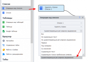

Есть возможность в новом zennoposter 7 заменить слова в строках списка не переводя список в переменную ?
"Операции над списком - Удалить строки - Удовлетворяющие регулярному выражению".
Регулярку с минус словами можно сделать с помощью объединения списка минус-слов с разделителем "|" и пропуском через кубик "Обработка текста - Escape строки"
спасибо но не то что нужно.
