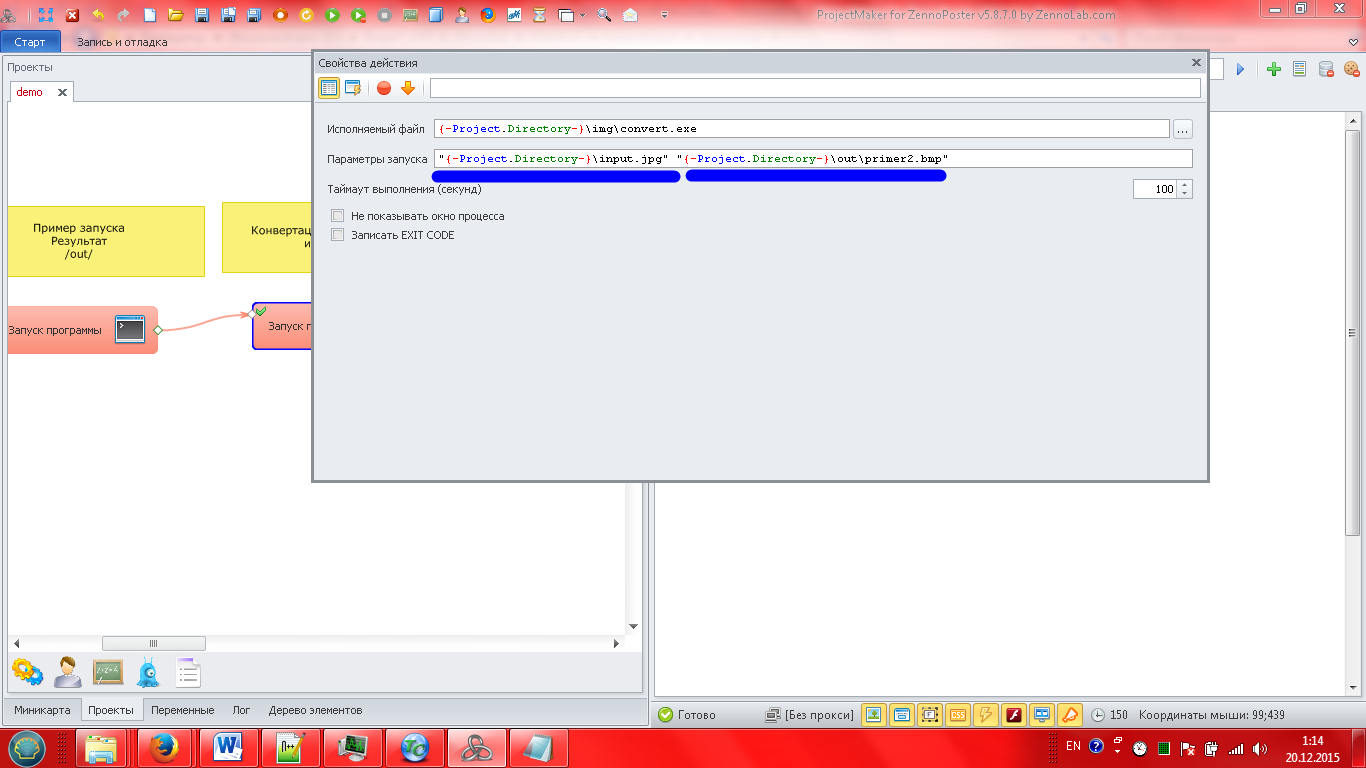

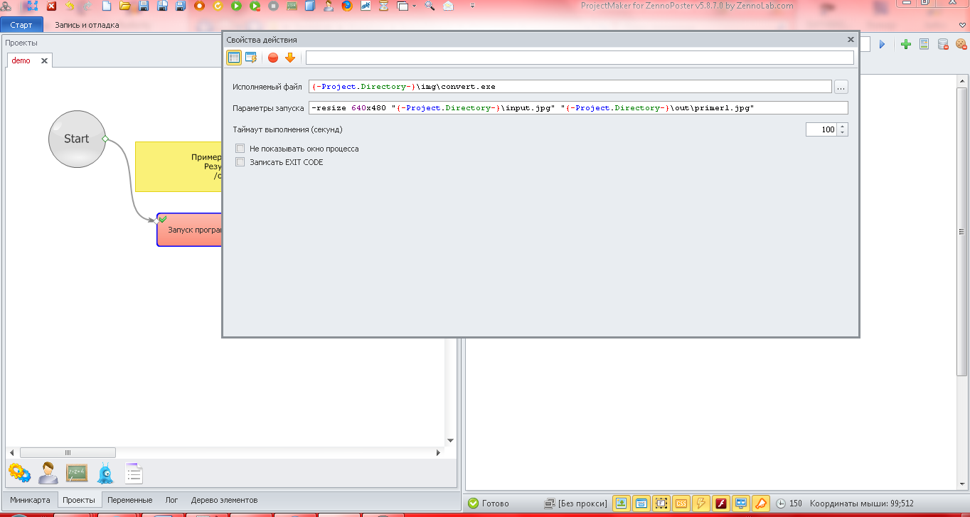

Запуск программы
В качестве исполняемого файла указан путь к одной и утилит набора
В параметрах запуска указан полный путь к файлам. Обязательно берем пути в кавычки, так как если, попадутся пути с пропусками, это приведет к ошибкам в работе с программой ImageMagick. Как правило, сначала указываются команды и аргументы запуска, дальше пути к водящим файлам, а потом путь и имя файла куда сохранить результат.

Конвертация между разными форматами изображений.
Иногда бывает нужно с конвертировать файл капчы так как сервис не поддерживает формат. Для етого достаточно в параметрах 2 выходного файла указать расширенные в нужном нам формате.

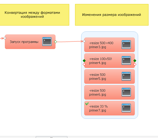

Изменения размера изображений
Для изменения размера изображений используется команда -resize
Параметры -resize
1. -resize 500×400 (Изменяем размер изображения в пикселях, с сохранением соотношения сторон )
2. -resize 100×50! (Изменяем размер изображения в пикселях, без сохранения соотношения сторон)
3. resize 500 (Сжатие до 500 пикс. по ширине, с пропорциональным сжатием высоты)
4. -resize x500 (Сжатие до 500 пикс. по высоте, с пропорциональным сжатием ширины)
5. -resize 33% (Изменяем размер изображения в процентах)
В шаблоне добавлено все в качестве примера
! Внимание при копи пасте команд может не работать из за кодировок и тп.
Пользуйтесь примерами с шаблона - там работать будет точно!

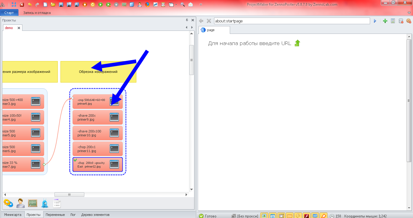

Обрезка изображений

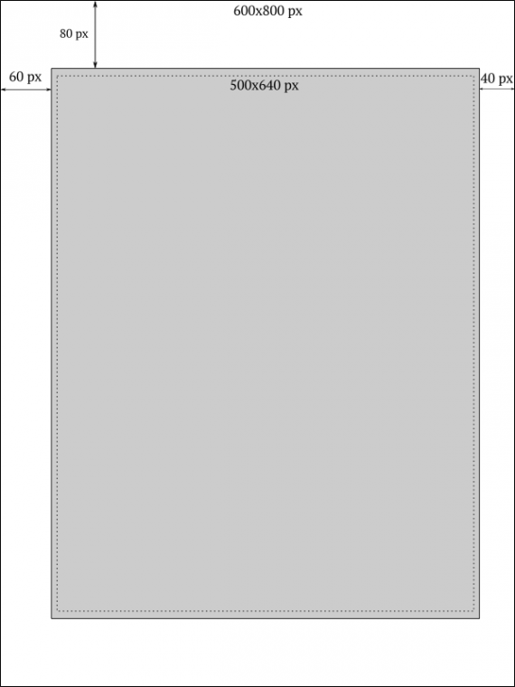

Для обрезки изображений можно использовать команду - -crop
-crop 500x640+60+80
Где 500x640 это размер в пикселях зоны рисунка которою надо сохранить
+60 расстояния от левого края до зоны рисунка которою надо сохранить
+80 расстояния от левого верхнего края до зоны рисунка которою надо сохранить
На рисунке можно посмотреть детальней
Обрезка командой –shave
1. -shave 200x (Удаления 200 пикселей с левой и правой стороны)
2. -shave 200x100 (Удаления 200 пикселей справа и лева, и 100 пикселей сверху и снизу)
Обрезка командой -shop
-chop 200x1 Указанная команда удалит 200 пикселей с лева и 1пиксель сверху. (Так можно обрезать изображения только с одной из сторон)
Место откуда вырезаются пиксели можно поменять с помощью опции -gravity. Возможнытакиепараметрыв gravity
None, Center, East, Forget, NorthEast, North, NorthWest, SouthEast, South,SouthWest, West
Пример
-chop 200x0 –gravityEast(Удалит 200 пикселей справа без сохранения соотношения сторон)
Примечание –shave обрезает с двох сторон, а –shop обрезает сверху и с боку. То есть с 2 сторон от угла. А от какого угла задается через –gravity
Добавим Примеры в зенно

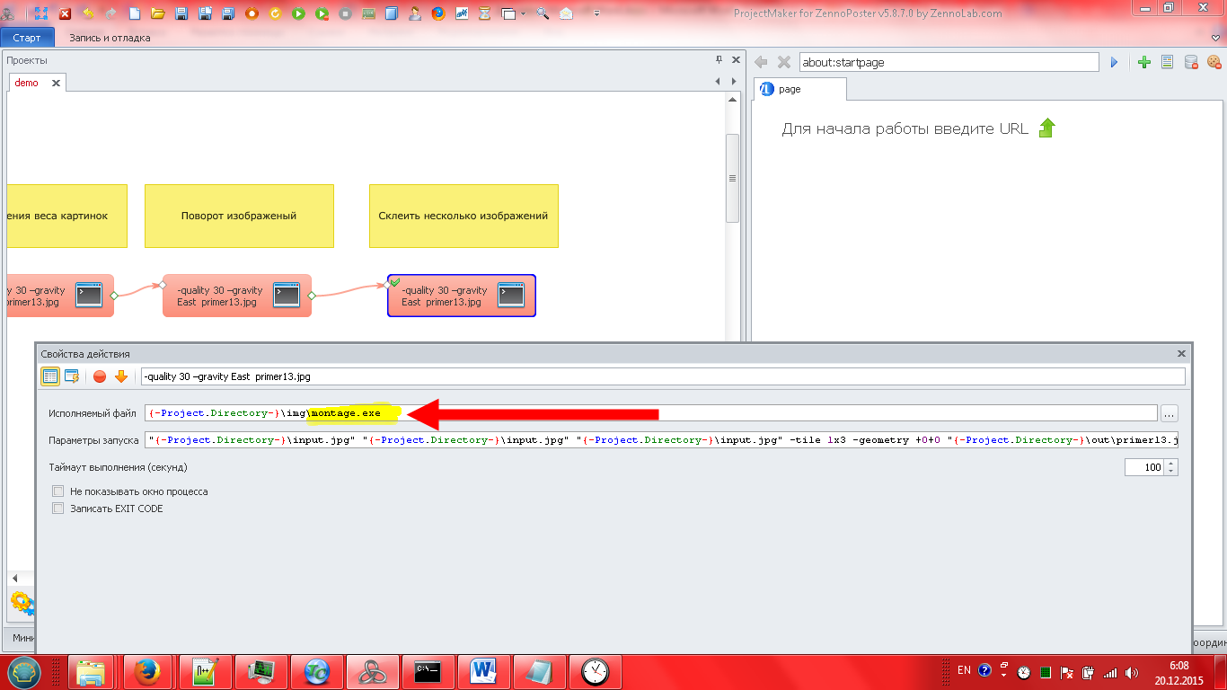

Склеить несколько изображений с помощью ImageMagic
Для склейки изображения используется команда -montage
Пример
Montage.exe  *.jpg  -tile 1x3  -geometry +0+0
*.jpg - говорит программе взять ВСЕ (*) файлы с расширением JPG из текущей папки
Лучше просто перечислить все нужные файлы через пробел.
-tile 1x3 - говорит программе разместить изображения в 1 столбец и 3 строки
-geometry +0+0 - не делать отступов и не менять размеры изображений;
Добавим в шаблон пример с несколькими входящими картинками
montage.exe input.jpg input.jpg input.jpg -tile 2x3  -geometry +0+0
