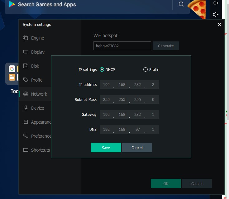

В Андроид 5 и 7 в режиме моста внутренний IP адрес эмулятора принадлежит локальной сети (например, 192.168.1.10), соответственно можно постучаться через ADB на 192.168.1.10:5555.
А в Андроид 9 при переключении в режим моста внутренний IP равен 192.168.232.2, т.е. он такой же как в режиме NAT. Но если в режиме NAT можно настройть форвард, то в данном случае так сделать не получится. Стучаться на 192.168.232.2, понятно, бесполезно.
На самом деле у эмулятора появляется нормальный IP из локальной сети (видно, например, на роутере, в DHCP таблице), но этот адрес нигде внутри эмулятора не фигурирует. Т.е. основная проблема узнать локальный IP адрес эмулятора, чтобы к нему подключиться.

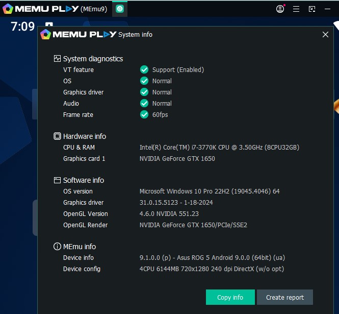

получилось реализовать это? А то сейчас на Андроид 9 (Memu 9.1.0.0)ловлю ошибку:
118994
Визуально ВМ запускается, но как бы дроид потом не может к ней подключится и закрывает ее с такой ошибкой в лог.

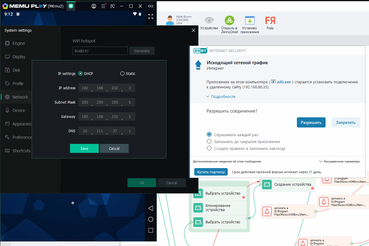

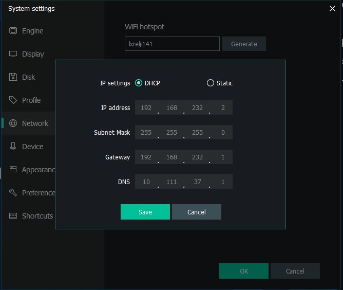

Перебирал тут разные варианты. получается запустится на обычном основном сетевом адаптере ("Intel" на скриншоте). А мне надо на 4G модеме (Remote NDIS...)

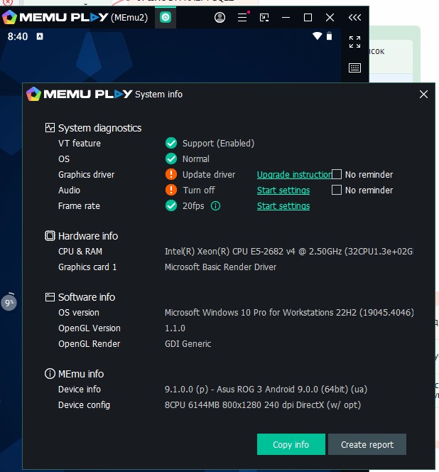

Пробовал на 2 разных машинах, Hyper-V был выключен:
2.3.8 BuildID: 53710.01.10.2024
2.3.8 BuildID: 54381.01.10.2024

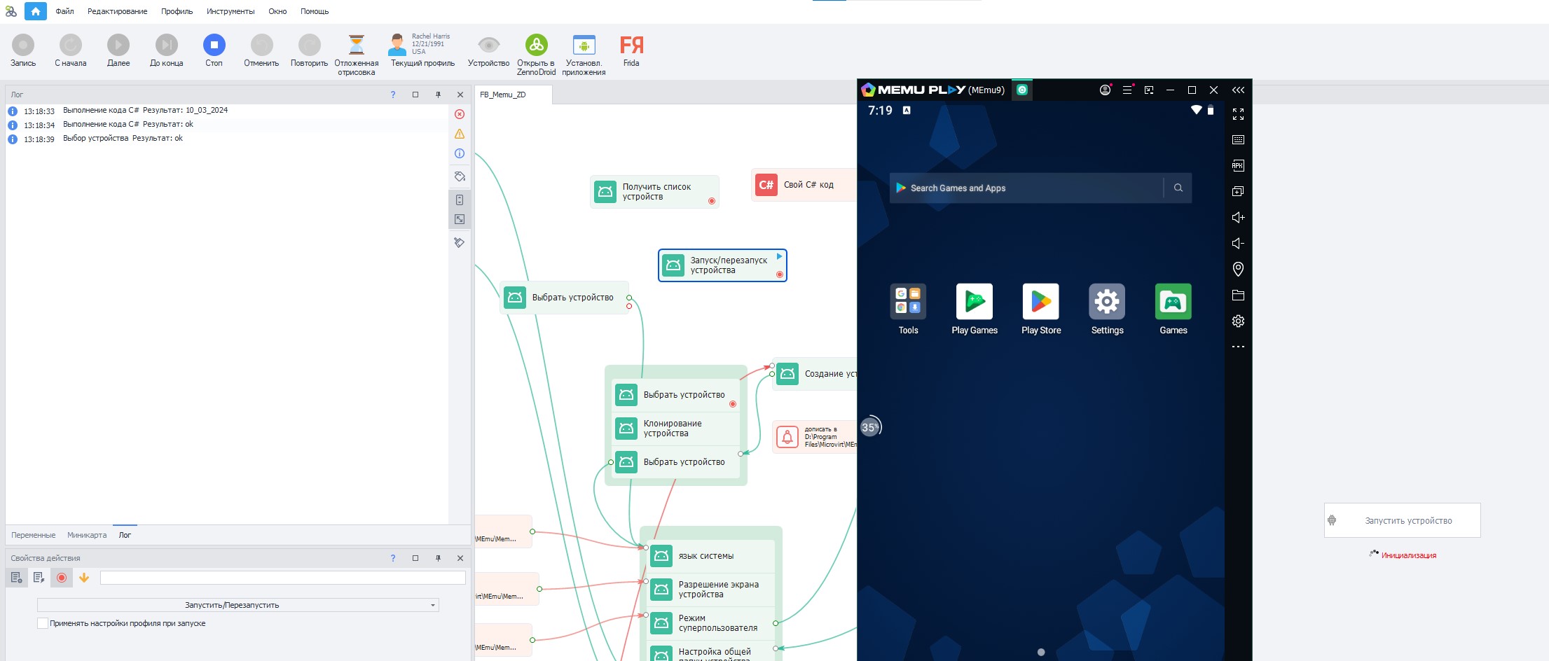

Он саму ВМ запускает, вот так долго думает, а потом ошибка:
или ошибка
Выполнение действия Запустить устройство Не удалось запустить устройство
или
Выполнение действия Запустить устройство Не удалось установить подключение через ADB
Без зенодроида мему нормально на них запускается. На обычной сетевухе:
На модеме:

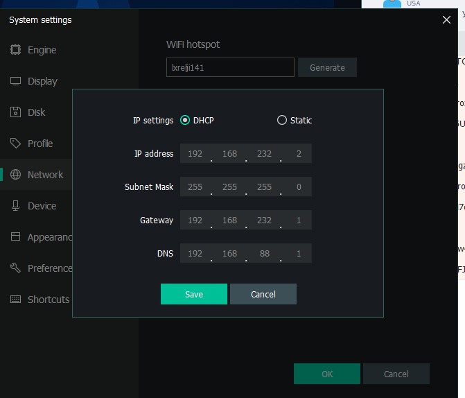

Пробовал и на модеме, но сменил в нем DHCP на другую подсеть (10.хх.хх.хх):
Все без результата.

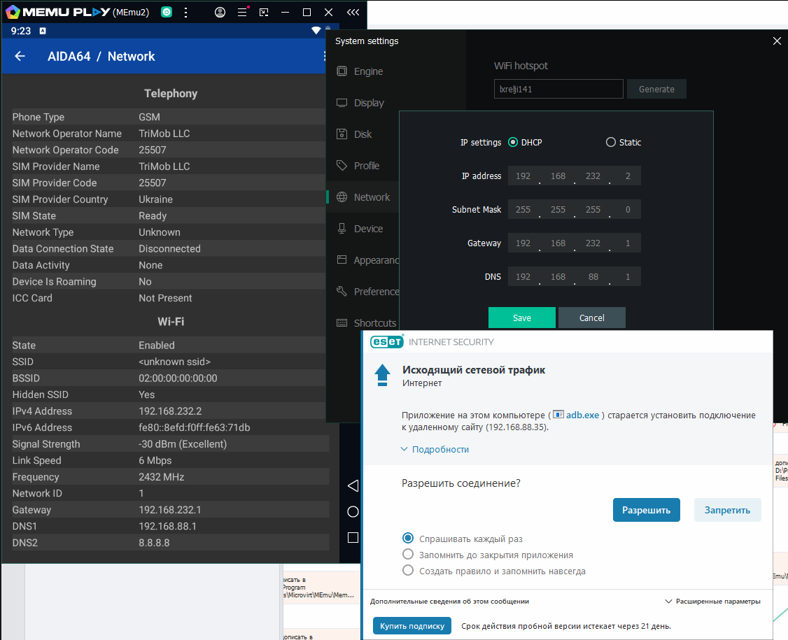

UPD: еще для интереса фаерволом посмотрел куда он пытается подключаться, если вам надо это (это к модему, когда неудача):
Это к сетевой карте обычной, когда получается подключится (фаервол тот же айпи показывает, хз нормально ли это):
Спасибо за подробную информацию. Разобрались в чем проблема. Сейчас режим моста работает только если и компьютер, и эмулятор используют один и тот же шлюз для доступа в интернет.
В следующем билде исправим.
