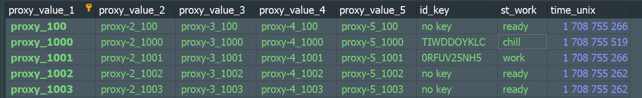

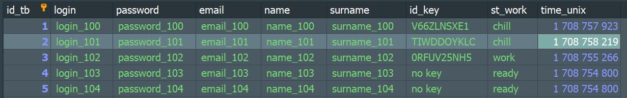

И так есть 2 шаблона болванки: Manager.zp и Worker.zp (далее М и W соответственно), логика работы:

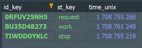

1) W генерирует уник. id_key и сохраняет его в таблицу tb_key нашей БД, с пометкой request. Также в БД сохраняется текущее время в unix формате (время требуется для контроля за ключами).
2) М видя ключ с пометкой request, берёт его и помечает свободные данные со статусом ready, в рабочих таблица tb_accounts и tb_proxy данным ключом + присваивает статус work / выдаёт работу W, и сам id_key помечается как work.
3) W получив "задание" - исполняет его, после чего помечает свой id_key как stop.
4) М видя id_key с пометкой stop, меняет статус данных на chill, а id_key удаляется из таблицы.
!!! В таблице tb_key, данные столбца id_key помечены как PRIMARY KEY, это означает что даже если будет сгенерирован НЕ уникальный id_key, при попытке его сохранить в БД, сама база данных не позволит этого сделать.

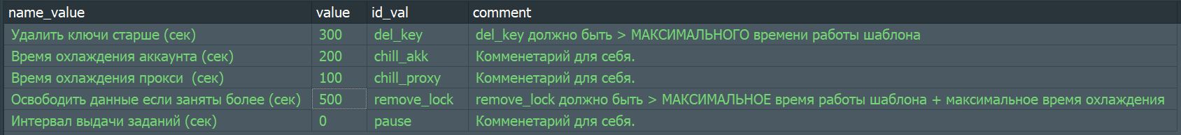

Кроме раздачи заданий Manager.zp:
1) Выдаёт задачи с некоторой задержкой по времени. (полезно для "нагруженных" шаблонов, дабы равномерно распределить пиковые нагрузки, в результате одновременного выполнения которых, можно "положить" всю работу)
2) Удаляет ключи из таблицы tb_key которые небыли удаленны из-за какого либо сбоя.
3) Освобождает данные в таблицах tb_accounts и tb_proxy которые заняты длительное время (в результате каких либо ошибок).
4) Следит чтоб данные "ОСТЫЛИ" некоторое время, после использования.
5) Обеспечивает равномерное использование всех данных, в работу идут первыми данные которые дольше простаивают.
Все тайминги можно регулировать прямо на лету, так как они хранятся в таблице tb_config и подтягиваются по необходимости.
!!! ОБРАТИТЕ ВНИМАНИЕ !!! При задании временных промежутков/таймингов, на соответствующий ему комментарий. Если временные промежутки буду заданы НЕ верно = параллельное использование данных.
Почему именно так?! Потому что после сброса блокировки данных, данные помечаются статусом "ready" (готовы к использованию).

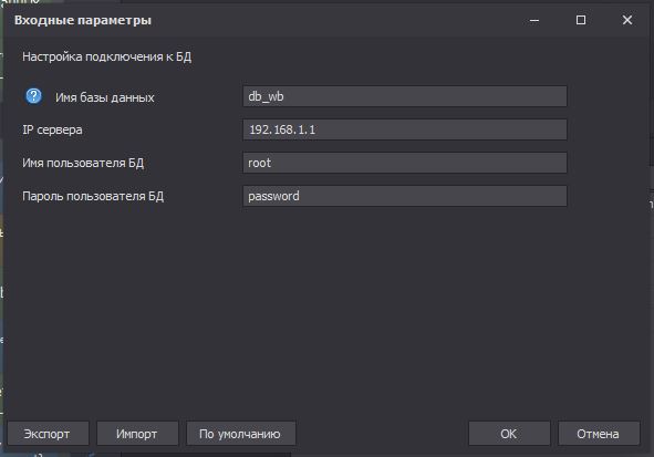

Для работы шаблону необходимо:
1) База данных (у меня установлен Open Server 5.3.7, файл импорта БД приложу)
2) Для подключения к БД во входных настройках шаблона указать: имя БД, IP сервера, имя и пароль пользователя.
3) Дописать шаблоны под себя + заполнить таблицы своими данными.
Для удобной работы с БД можно использовать HeidiSQL (установочный файл в архиве).
