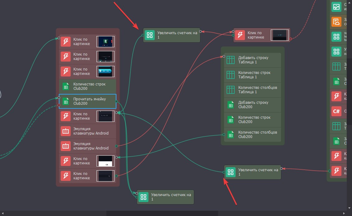

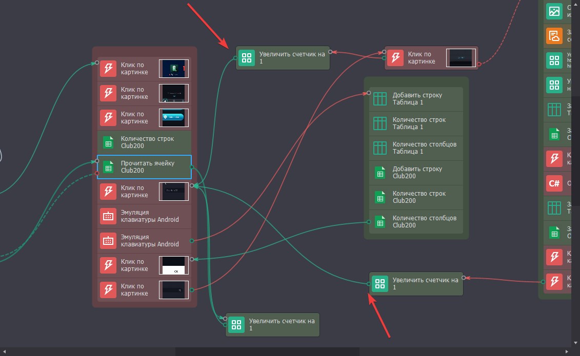

как то не помгло эмулятор всеравно перезагружается при удачном выполнение и не удачном а мне надо что бы при любом исходе программа дальше продолжала работать начиная с начала:(
DXVSI
10.01.2024
Вот прерывается в этих местах когда использую в Zennodroid и эмулятор перезагружается:(

Вот прерывается в этих местах когда использую в Zennodroid и эмулятор перезагружается:(Посмотреть вложение 116747
Если прерывается где указана стрелка (Увеличить счетчик на 1), то проверь в переменной есть ли там число, если она пустая, будет ошибка, тут дело не в зенодроид
