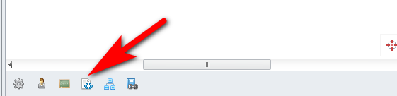

У него не работают коды потому что не добавлен блок
66472
В котором должен находится как раз этот объект: CommonCode.SyncObject

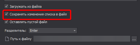

Список привязан к файлу?
Если да, то в настройках списка отмечен чекбокс "Сохранять изменения списка в файл"?
