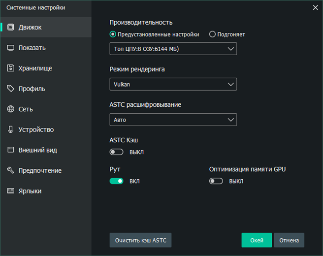

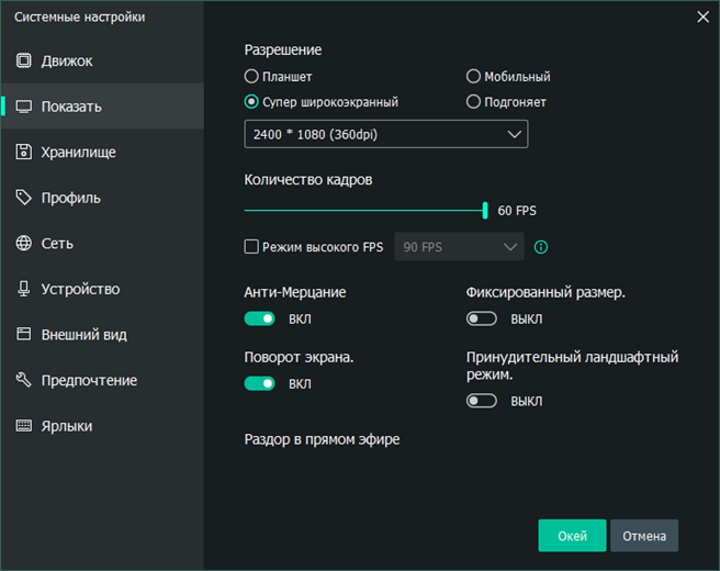

2.2. Точные настройки MEmu, под которые собраны прилагаемые шаблоны макросов​
Отдельно стоит подчеркнуть то, что легко упустить и на чём стоит заострить внимание: макросы из раздела 3 распознают элементы интерфейса по картинке-шаблону (см. templateBitmapPath/confidenceThreshold в коде шага). Совпадение картинки зависит от фактического разрешения экрана и плотности пикселей — то есть приложенные шаблоны гарантированно совпадут только на эмуляторе, настроенном ровно так же, как тот, на котором они были записаны. Ниже — точные значения из рабочей конфигурации, вкладки «Показать» и «Движок» в системных настройках инстанса MEmu:
ПараметрЗначение
Вкладка «Показать» — РазрешениеСупер широкоэкранный, 2400 × 1080 (360 dpi)
Количество кадров60 FPS (режим высокого FPS 90 — выключен)
Анти-мерцание / Поворот экранаВключены
Принудительный ландшафтный режим / Фиксированный размерВыключены
Вкладка «Движок» — ПроизводительностьПредустановленные настройки, «Топ ЦПУ:8 ОЗУ:6144 МБ»
Режим рендерингаVulkan
ASTC расшифровывание / ASTC КэшАвто / Выключено
RootВключён (обязательно — нужен части шагов макроса и утилите adb shell settings)
Оптимизация памяти GPUВыключена
Скриншот 1: вкладка «Показать» системных настроек MEmu — разрешение 2400×1080 (360dpi), 60 FPS, анти-мерцание и поворот экрана включены
Скриншот 2: вкладка «Движок» — производительность «Топ ЦПУ:8 ОЗУ:6144 МБ», рендер Vulkan, Root включён​

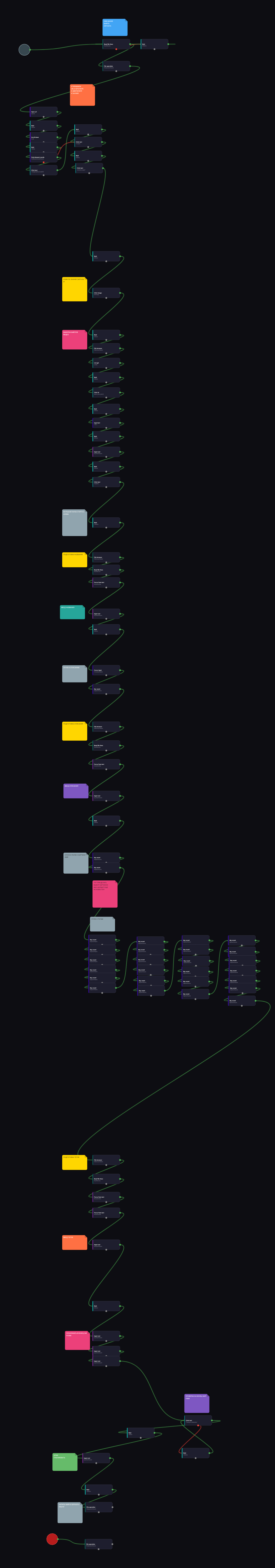

3. Практический кейс: файловая синхронизация и оркестрация через общую папку MEmu​
Самая простая, надёжная и доступная архитектура обмена данными между ZennoPoster и мобильным приложением — не HTTP, не сокет и не ADB push на каждый чих, а обычная расшаренная папка MEmu (Shared Folder), в которой обе стороны читают и пишут простые текстовые файлы-сигналы. Ниже — разбор реального работающего проекта, воспроизведённый из связки ZennoPoster-оркестратора и Android-приложения Automator, установленного из Google Play на MEmu и на физические устройства.
Все конкретные числа ниже — пример, а не обязательные значения:
Пять циклов генерации подряд, пауза опроса ровно 60 секунд, именно такие имена площадок и подпапок — это конкретная рабочая конфигурация одного проекта, которую удобно разобрать на реальном примере. Сама архитектура «сигнал → работа → отчёт» не привязана к этим цифрам: количество циклов, интервал опроса, структуру папок и состав площадок можно настроить абсолютно любым удобным способом под свою ферму — меняются только значения переменных и пути, логика связки остаётся той же.
Ещё один принципиальный момент, который стоит проговорить сразу: у одного устройства — один экран и одна активная сессия службы специальных возможностей, поэтому пять макросов (по одному на площадку) физически не могут выполняться параллельно, даже если материалы для всех пяти площадок ZennoPoster разложил по общим папкам одним пакетом. На устройстве они отрабатывают строго последовательно, один за другим: пока приложение публикует ролик в Facebook, оно не может параллельно нажимать что-то в интерфейсе Instagram — это не ограничение архитектуры, а естественное следствие того, что автоматизация управляет реальным экраном.

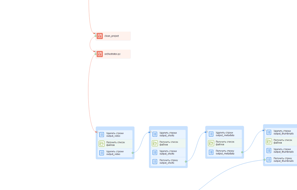

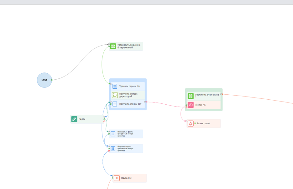

Скриншот 3: внешний цикл оркестратора: сброс счётчика, чтение списка директорий вывода, Regex для выделения номеров проектов, сверка с уже пройденными номерами (защита от дублей) → пауза → пять очередей площадок → счётчик {sch} растёт на 1 за проход; при {sch}>=5 цикл останавливается уведомлением «Залив готов!»​
3.1. Сигнал на старт: ZennoPoster → приложение​
Прежде чем что-либо распределять по площадкам, оркестратору нужен сам контент. Цикл начинается с вызова двух внешних программ — clean_project (уборка рабочих папок перед новой партией, тот же принцип, что и clean_project.pyw на стороне публикации) и следом orchestrator.py — это и есть тот самый Python-конвейер генерации контента, разобранный в статье про модульный конвейер: он подбирает тему, пишет сценарий, озвучивает и монтирует готовое видео. Здесь он вызывается как внешняя программа прямо из ZennoPoster, а не запускается отдельно вручную.
Коротко о том, что нужно заполнить в проекте генерации перед первым запуском:
orchestrator.py — это конвейер trend_pipeline со своим config/settings.yaml: там задаются ниша и название бренда (niche, brand_name), источники тем и провайдер LLM/TTS вместе с ключами API, число роликов за прогон (флаг --count, тот же счётчик, что и {sch} в цикле оркестратора ZennoPoster — их разумно держать равными), и пути вывода (paths.output_dir), куда лягут output_video, output_shorts, output_metadata, output_thumbnails — те самые очереди, которые оркестратор ZennoPoster дальше вычищает после каждой успешной публикации (см. скриншот ниже). Без заполненных ключей провайдера и корректной ниши в settings.yaml конвейер либо упадёт на первом же шаге, либо начнёт подставлять фикстуры из папки fixtures/ вместо реальной генерации — так что перед первым проходом стоит явно проверить оба файла.

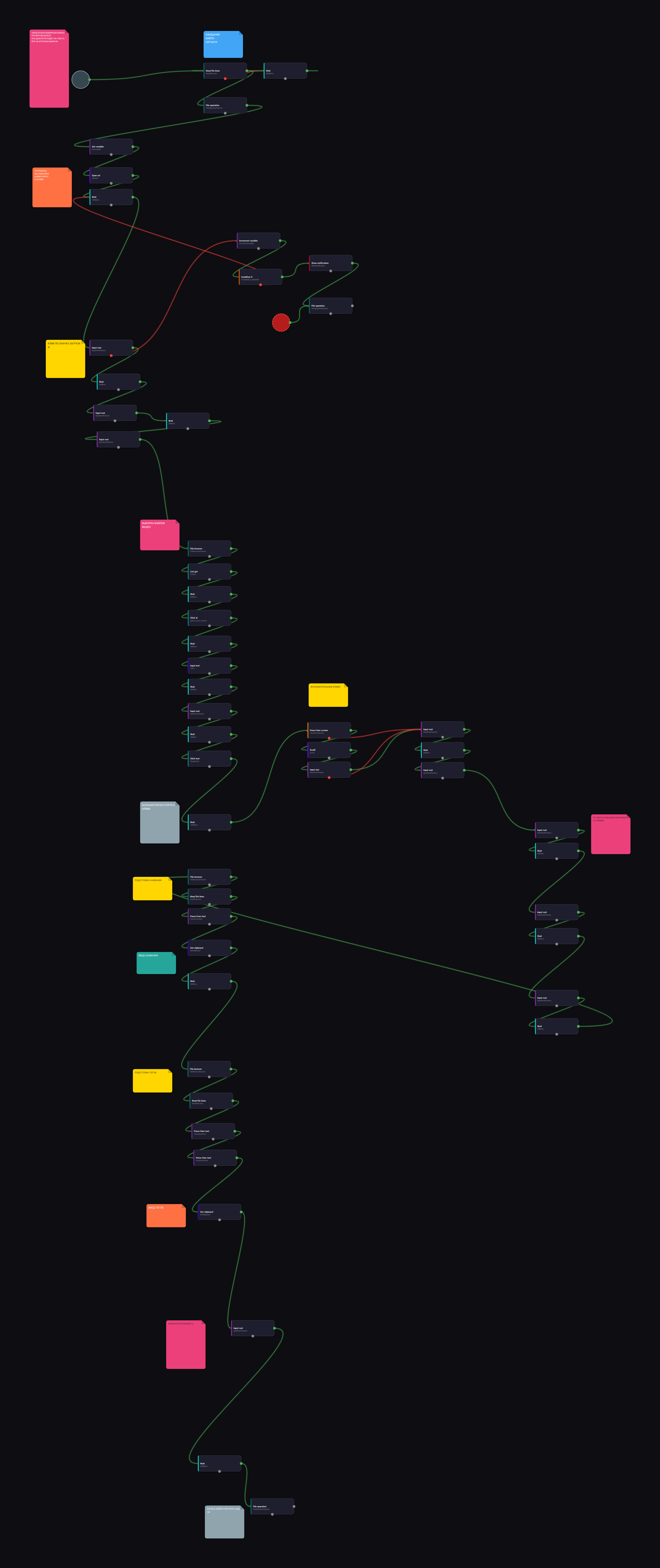

Скриншот 4: начало цикла оркестратора: clean_project → orchestrator.py (вызов Python-конвейера генерации) → последовательная очистка очередей output_video / output_shorts / output_metadata / output_thumbnails → чтение файла metadata и разбор его C#-кодом​
Когда видео готово, оркестратор поочерёдно проходит четыре очереди вывода конвейера — output_video, output_shorts, output_metadata, output_thumbnails — читая и вычищая обработанные строки перед тем как взять новую (это то же самое место, где, при второй сверке в конце цикла, будут удалены записи об уже опубликованных материалах). Затем блок metadata считывает готовый JSON с метаданными под все площадки, и единственный кастомный C#-код во всём проекте раскладывает его по переменным для каждой соцсети:

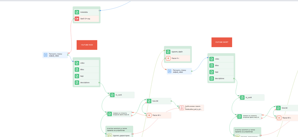

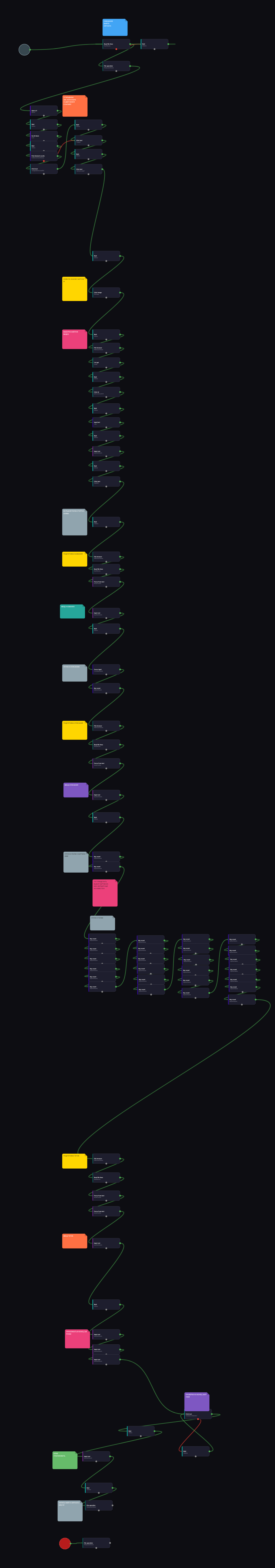

Скриншот 5: очереди YOUTUBE MAIN и YOUTUBE SHORT: чтение очередной строки output_video → запись video / titles / tags / descriptions → создание to_work → цикл ожидания ready.txt/lose.txt с паузой 60 c → очистка на устройстве​
Для YouTube (основной ролик и Shorts) в очередь идут четыре текстовых поля — video, titles, tags, descriptions — они записываются в отдельные файлы внутри общей папки, а затем создаётся файл-триггер to_work. Интересная деталь именно этого проекта: оба блока, YOUTUBE MAIN и YOUTUBE SHORT, читают очередную готовую запись из одной и той же очереди output_video — то есть автор конвейера сознательно публикует под Shorts тот же ролик, что ушёл в основной YouTube, а не отдельно смонтированную вертикальную версию; при желании это меняется на отдельную очередь output_shorts, которую конвейер тоже формирует.​

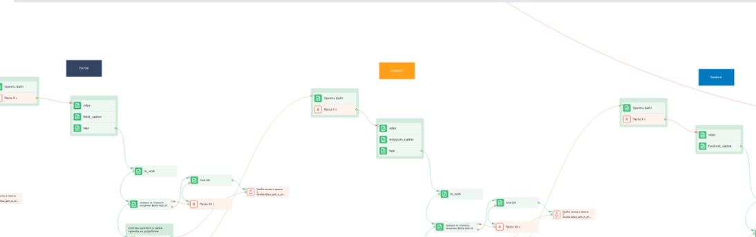

Скриншот 6: очереди TikTok, Instagram и Facebook: TikTok и Instagram получают video + подпись + tags, Facebook — только video + facebook_caption (тегов у площадки нет), остальная схема (to_work → ожидание ready.txt/lose.txt → очистка) идентична YouTube-очередям​
У TikTok и Instagram набор полей короче — video, своя подпись (tiktok_caption / instagram_caption) и tags, без отдельных заголовков и описаний. У Facebook он ещё компактнее: только video и facebook_caption — площадка не разделяет заголовок, описание и теги, у поста есть только текст. Перед записью каждая из этих трёх очередей (в отличие от YouTube-блоков, идущих сразу за разбором метаданных) начинается с Удалить файл + Пауза 0 c — подчистка возможного файла, оставшегося от прошлого неудачного прогона, перед тем как записать свежий.
После записи всех полей и файла-триггера to_work для каждой площадки включается один и тот же паттерн ожидания: блоки lose.txt и проверка на готовность ожидание файла ready.txt, соединённые в цикл с Пауза 60 c — обычные встроенные блоки ZennoPoster «Проверить существование файла» и «Пауза», без единой строчки кода. Если раньше появляется lose.txt — событие уходит в алерт «Ошибка залива в проекте {Variable.default_path_to_ph...}»; если ready.txt — управление уходит в группу «очистка залитого в папке проекта на устройстве», где четыре блока «Удалить директорию» вычищают использованные материалы.
Файл-триггер to_work — это и есть механизм передачи инструкций и метаданных, о котором шла речь в задаче: ZennoPoster не отправляет команду напрямую, а кладёт материалы и текстовые поля в общую папку и ждёт результата. Устройство физически не может быть «дёрнуто» с ПК — обратной связи по сети между Windows-процессом ZennoPoster и приложением на Android нет, поэтому вся синхронизация построена на наблюдаемом состоянии файловой системы, а не на прямых вызовах.

Полную схему очередей всех пяти площадок — с деревом блоков to_work → lose.txt → проверка готовности → очистка на устройстве — мы уже разобрали на реальных скриншотах проекта в разделе 3.1.​

Со стороны ZennoPoster это ровно тот цикл опроса, что был показан в разделе 3.1: проверка на готовность ожидание файла ready.txt с паузой 60 секунд между попытками, и параллельная проверка lose.txt — если он появился раньше ready.txt, ZennoPoster не тратит время до истечения полного таймаута, а сразу переходит к обработке ошибки и логированию, что именно пошло не так.
Симметрия file-based протокола в обе стороны — главное, что делает эту архитектуру надёжной: обе стороны никогда не предполагают состояние друг друга, а только читают его из файловой системы. Если процесс ZennoPoster перезапустят посреди ожидания — он просто продолжит опрашивать ready.txt/lose.txt после рестарта, ничего не потеряв, потому что всё состояние живёт не в оперативной памяти, а на диске.​

5.1. Настройка Shared Folder в MEmu​
1. Открыть MEmu Multi-Player (или настройки конкретного инстанса) → раздел Shared Folder.
2. Указать путь на диске ПК, который станет общей папкой — например, C:\MEmu-shared\facebook\. Рекомендуется завести отдельную подпапку под каждую площадку публикации, зеркально структуре, которая уже видна в проекте («facebook», «instagram», «TikTok», «youtube», «youtube_short»).
3. Внутри Android-инстанса указанный путь ПК становится доступен приложениям по адресу вида /storage/emulated/0/Download/Automator/<площадка>/ — именно этот путь и записан в переменные path_file_ready / path_folder_video макроса.
4. Создать внутри каждой папки-площадки подпапки video/, text/ (или descriptions/, caption/, tags/ — по аналогии со схемой из статьи про модульный конвейер публикации) — именно их сканирует FILE_BROWSER внутри макроса.
5. Для физических устройств без функции Shared Folder эмулятора — та же папка ПК синхронизируется иначе: либо через adb push/adb pull по расписанию (см. раздел 4), либо через любое стороннее приложение синхронизации папок (Syncthing, FolderSync), настроенное на тот же путь /storage/emulated/0/Download/Automator/<площадка>/ на телефоне.
