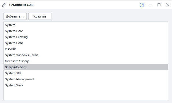

  • Подключаем ссылки GAC и добавляем в общий код
(код взят из этой статьи но немного переделан и убрано лишнее.)

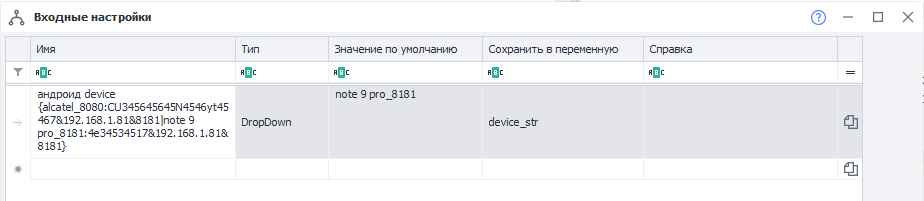

  • Берём эти ID, вставляем в настройки нашего шаблона, прописываем локальный IP и порты:
ИМЯ_DEVICE - любое имя для этого телефона​
ID_DEVICE - ID телефона, полученное с помощью adb devices​
LOCAL_IP - Локальный ip вашего компьютера​
PORT - порт прокси из FreeProxy​

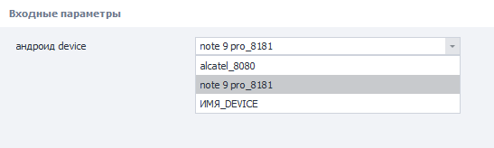

Записываем все в строку так ИМЯ_DEVICE:ID_DEVICE&LOCAL_IP&PORT и вставляем все это в входные настройки​
125106
Дальше наш шаблон возьмёт эту строку - распарсит и рассуёт эти значения по переменным​
а вам будет удобно управлять проксями прямо из шаблона​
